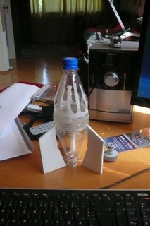

            Hi Leute nachdem ich grade nix zu tun hatte habe Ich aus Jux was ausprobiert. Ich hab 2 übrige Spitzen genommen, die eine geschrumpft, geschmirgelt etc. Und dann mit ner Bohrmaschinenpresse gepresst.  Ergebnis: Eine kleine Minirakete.  Morgen wird der Drucktest bei 6 bar gemacht, Finnen dran und dann mach ich Bilder.  Morgen seht ihr diese dann.  PS: Wie kriegt ihr die Reste Pu-Leim von der Muffe ab???? Gruß Maximilian     Die Finnen sind noch nicht fest!!

            Bilder sind da!! ^  '  '  ' BITTE ABSTIMMEN!!!!!     Gruß Maximilian

            Sieht geil aus aber ob die wirklich geradeaus hoch fliegt weiß ich net.....

            Also den PU-Leim ausßen bekommt man am besten ab wenn er noch frisch ist... innen naja eher nicht...
  ansonsten nette Idee... wie weit überlappen die Spitzen?
  Wenn man zu viel Material nur extra zum Bau der Mini Raketen stehen lassen muss ist es aber auch blöd.

            Die Kleberänder sind ca. 3-4 cm breit.

            Hallo, wie willst du die Rakete den wieder heile nach unten bringen ?? Gruß Andreas

            Hi, @ Andreas: Dem Simulator nach fliegt sie nur 15m hoch also mmuss ich mir über die Bergung glaub ich keine Sorgen machen.^^         @TheSmartGerman :  Man braucht eig. nur 2 Spitzen^^ Ps: Mein SKS kommt leider erst am Mittwoch also wird der Drucktest dann erst gemacht. Gruß Maximilian

            Hallo Leute also der Drucktest war bei 10bar erfolgreich.  Ich werde die Rakete heute Abend bei  9 bar starten.  Videos werden dann folgen.  Gruß Maximilian

            Hallo Leute, also die Rakete ist nicht wirklich geflogen.
  Sie hat das allseitsbekannte Problem mit dem DP und SP gehabt.
  Sie hat so ca. 12 Loopings gemacht.
  Also überleg ich mir mal was wie Ich den Schwerpunkt weiter hochkriege.
