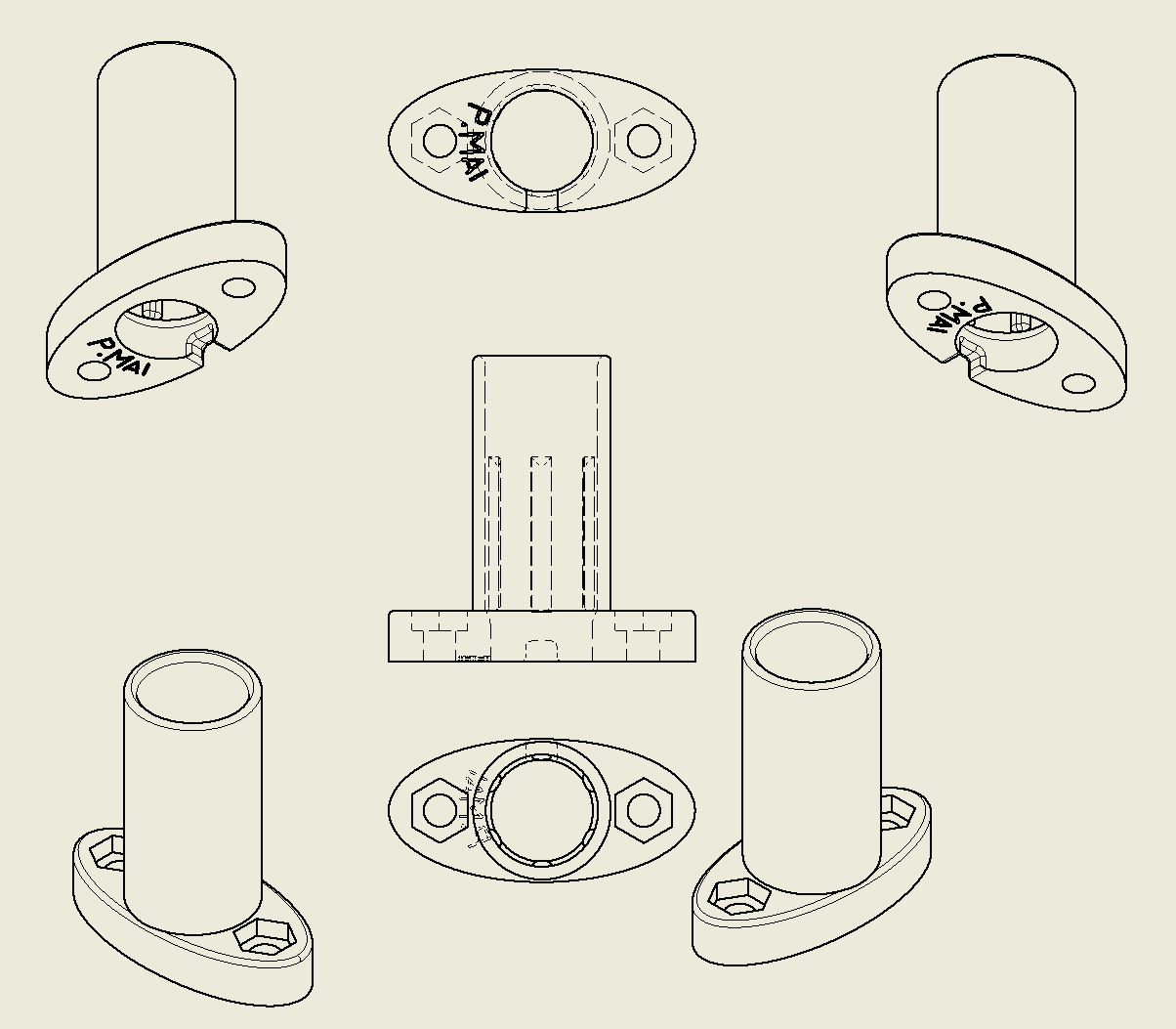

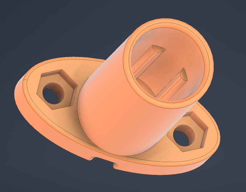

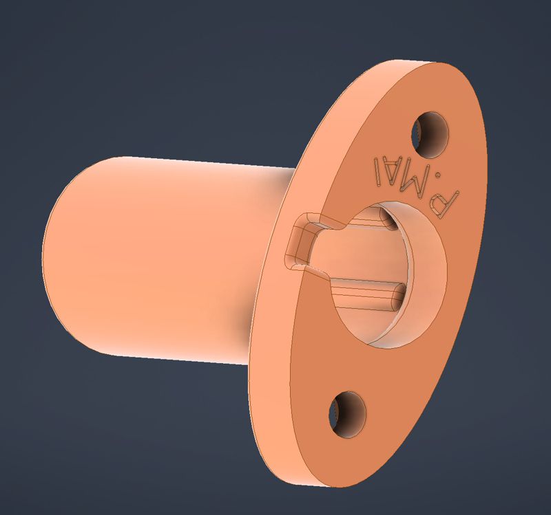

Anbei einmal einen Halter als STL, STP und 3mf Datei für ein 2,0ml Zentrifugenröhrchen.
Der Lochabstand sind 20mm Mitte zur Mitte Loch.

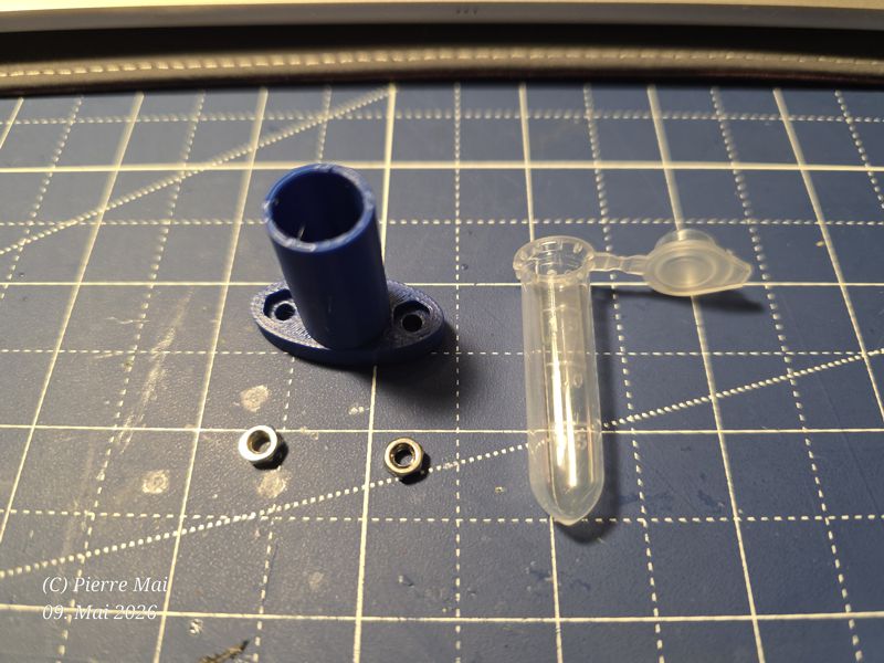

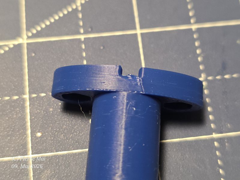

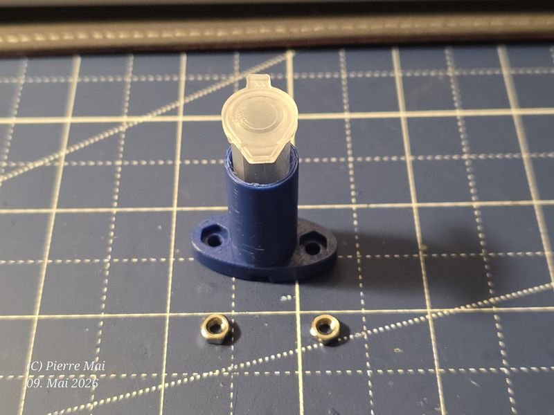

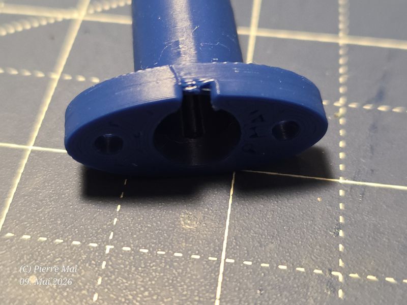

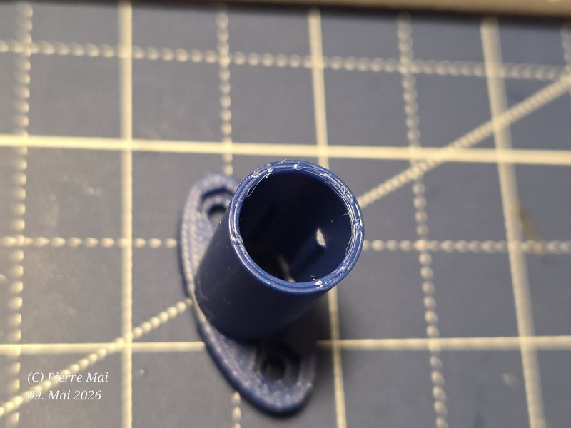

Und hier die Files:
Anhang: ejection charge holder 2,0ml.zip
Die *.stp Datei kommt direkt aus Autodesk Inventor, diese konnte ich nicht überprüfen.
Gedruckt habe ich auf einem Bambulab P1S in PETG-HF

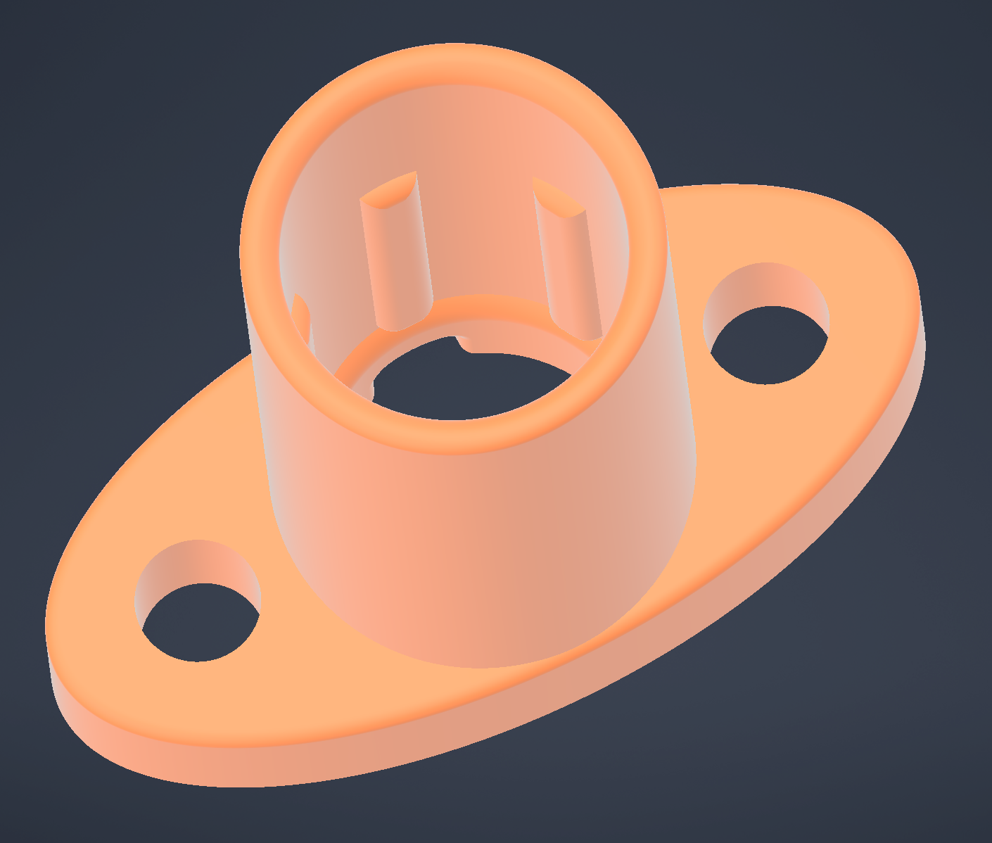

Auf Wunsch noch eine Version für M3 Ruthex Einschmelzmuttern mit 4mm Loch...
CharlyMai
Anhang: ejection charge holder 2ml long inverted.zip
