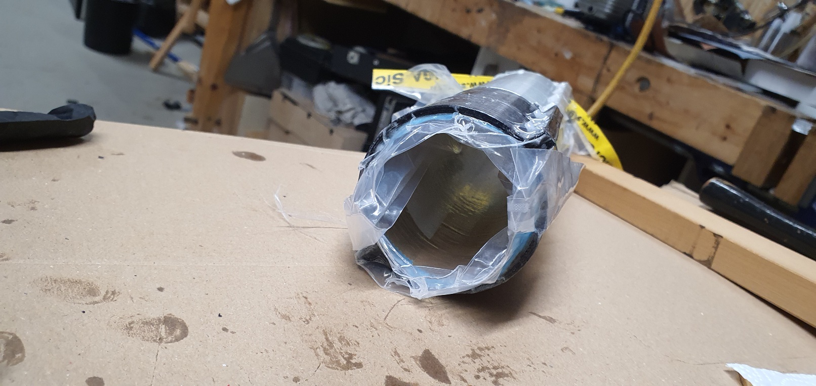

Sehr schön! Bin gespannt auf den weiteren Bau Wie machst du die Verbindung der beiden laminierten Hälften und dann den Innendurchmesser bzw. -oberfläche? Die Lagen in Stufen überstehen lassen und einen Luftballon innen aufblasen?
'Technisch gesehen hat alles funktioniert!' -Ich (oft kopiert)
Beiträge: 2921
Hallo Roman,
ich wollte es mit einem Vakuum Bag probieren. Ballon innen geht allerdings auch.
Beiträge: 2921
vorher nachher eingetütet

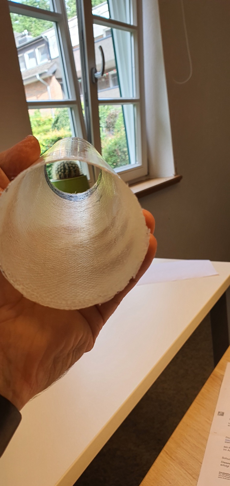

Beiträge: 2921
Fertig
Beiträge: 390
Sieht gut aus !

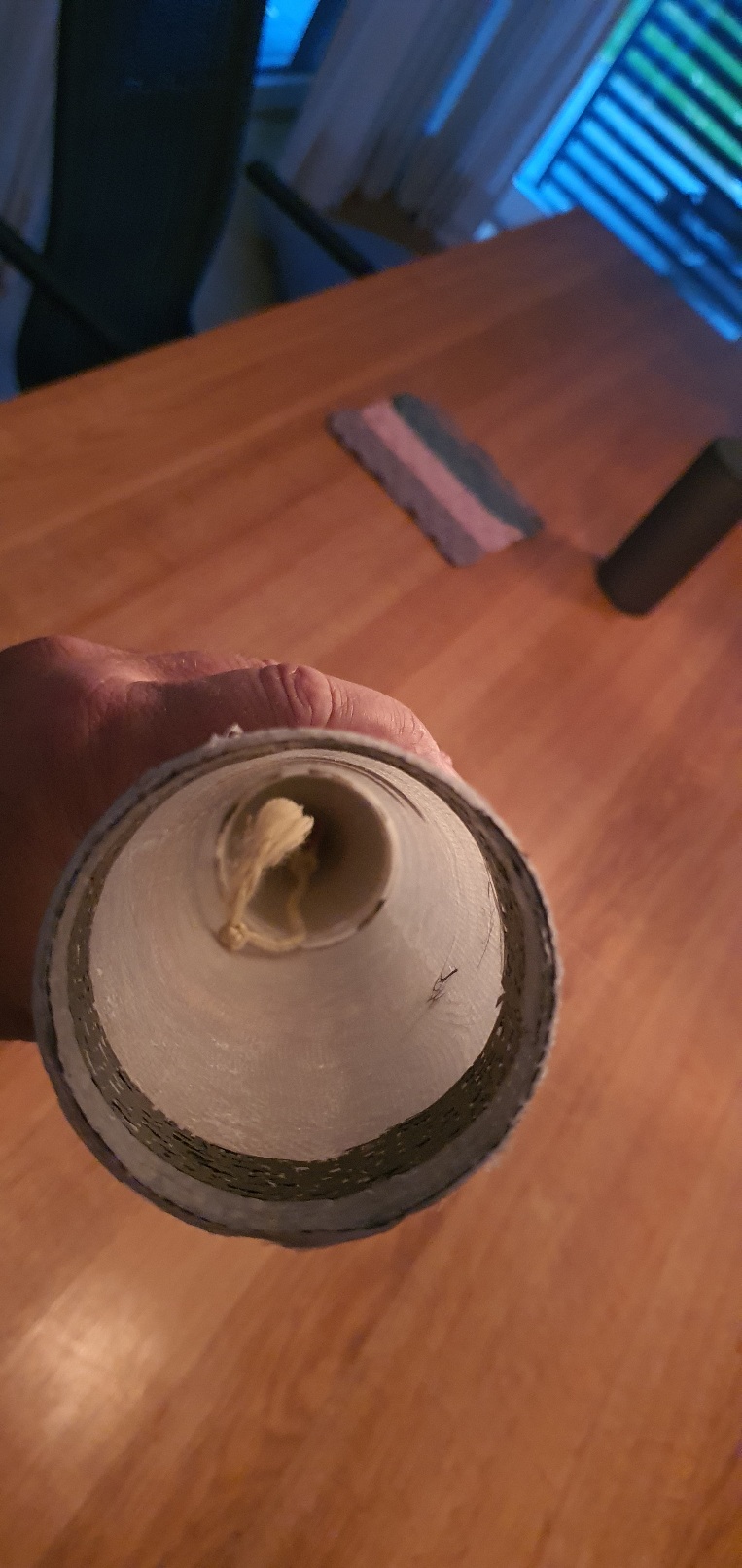

Beiträge: 1573
Sehr schön! Wie bekommst du das Innere des Rohres glatt? Nicht, dass der Fallschirm daran hängenbleibt...
"Intelligenz ist zu wissen, dass eine Tomate eine Frucht ist; Weisheit ist, sie nicht in einen Obstsalat zu tun." Miles Kington (1941-2008)
Beiträge: 2921
Das hat die Folie gemacht. Da sollte nichts daran hängen bleiben.
