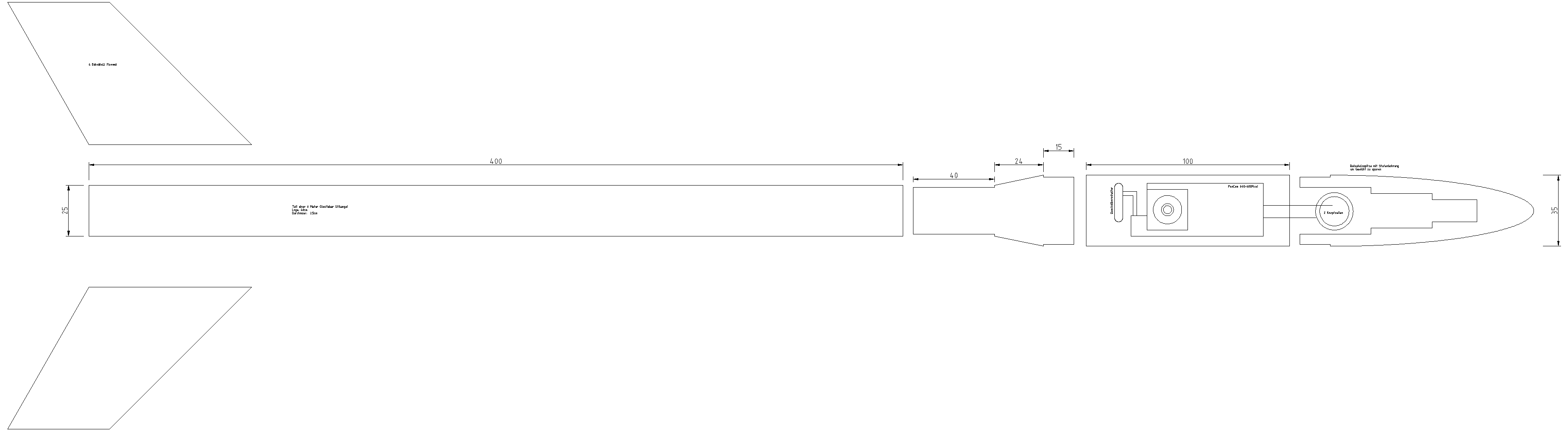

![]() ich wollte schon immer eine Modellrakete bauen, bin aber nei dazu gekommen aber nun soll es soweit sein. Hat jemmand von euch schonmal daran gedacht als Körper ein Teil einer alten Angel zu nehmen? Ich hab hier eine 6Meter Stibangel wo mit die Spitze von zerbrochen ist. Das zweite Teleskop Glied hat einen Durchmesser von 2,5cm und ist aus Glassfasser, könnte man damit etwas anfangen? Hinzu kommt noch das ich eine alte Pencam habe die ich dann Später gerne als Nutzlast hoch befördern möchte, ich habe überlegt den Auslöser der Camera mit einem Quecksilberschalter zu versehen und 2 Knopfzellen als Stromversorgung um Gewicht zu sparen, hat das schonmal jemand versucht? Das ganze hab ich mir dann so wie im Anhang vorgestellt. oder kann das nichts werden wenn das meiste Gewicht in der Spitze hängt? Beim Bergungssystem dachte ich an einen Fallschirm. MfG IceOnly ![]() Geändert von IceOnly am 16. Dezember 2007 um 23:25 |

Was Du beschreibst sollte alles kein Problem darstellen, allerdings sollte Deine allererste Rakete schon ein Bausatz sein, damit Du den Aufbau einer Rakete kennenlernst (Links -> Händler). Danach kannst Du die Angelrute ausschlachten.
Für Pencams bin ich kein Spezialist, aber ich bin mir nicht sicher wie das mit dem Quecksilberschalter funktionieren soll. Sobald die Rakete am Fallschirm hängt ist der Schaltzustand relativ undefiniert, glaube ich... Oliver |

![]() Zitat: Ich hab mir bei Opitec die Anleitungen besorgt und wollte anstatt der Paprolle direkt den den Körper aus Glassfasser nehmen. Die Kamera Spitze soll erst nach ein paar erfolgreichen Flügen kommen. Zitat: Das ist von mir auch so beabsichtigt, die Kamera hat ja Platz für 20 Bilder, wenn die nun beim runtersegeln noch ein paar Bilder macht ist bestimmt eins dabei das man verwenden kann. Ich wollte das aufjedenfall mal testen. Ich kann mir aber auch gut vorstellen das sie schon vor dem Gipfelpunkt alle Biklder verschossen hat. MfG IceOnly Geändert von IceOnly am 17. Dezember 2007 um 00:14 |

also eine eher zufällige Kameraauslösung? Warum nicht, - ich empfehle aber einen Quecksilber-FREIEN Neigungsschalter (z.B. von Conrad), der Umwelt zuliebe!
In Deiner Zeichnung vermisse ich den Platz für den Fallschirm, - wo soll der hin, und wie wird er ausgelöst? Gewicht in der Raketenspitze ist meist sogar vorteilhaft, - das GANZE darf natürlich die Möglichkeiten des Antriebs nicht übersteigen ![]() Pencam für externe Auslösung umbauen ist möglich, jedoch etwas "fummelig". Außerdem haben die meist eine eingebaute Selbstabschaltung, welche die Batterien schonen soll. Das macht den Start etwas stressig ![]() Am besten Du nimmst Dir erst mal ein Wochenende Zeit und quälst Dich durch die Threads, die zu Deinem Vorhaben passen (Suchfunktion), - man muss ja nicht alle Probleme alleine/selbst lösen, aber andererseits gilt natürlich auch: "Versuch macht kluch" ![]() Gruß Dino Sicherheitskodex - short version: "Protect your privilege to fly rockets by not making the headlines or becoming a statistic. " |

![]() Zitat: Ganz normal im Körper und wir dqann durch die dritte Phase des Motors ausgeworfen. Bin noch nicht dazu gekommen das einzuzeichnen. MfG IceOnly |

Das sieht doch soweit sehr vielversprechend aus. Die Rakete aber auf jeden Fall vorher ohne die Pencam testfliegen.
Den Neigungsschalter würde ich durch einen normalen Schalter ersetzen bzw. wenn der Neigungsschalter bei Brennschluss durchschalten soll, eine Schaltung dahinterklemmen die den Schaltzustand bewahrt. Spätestens beim Gipfelpunkt hast Du keine Möglichkeit vorherzusagen ob der Schalter noch durchschaltet oder nicht. Oliver |

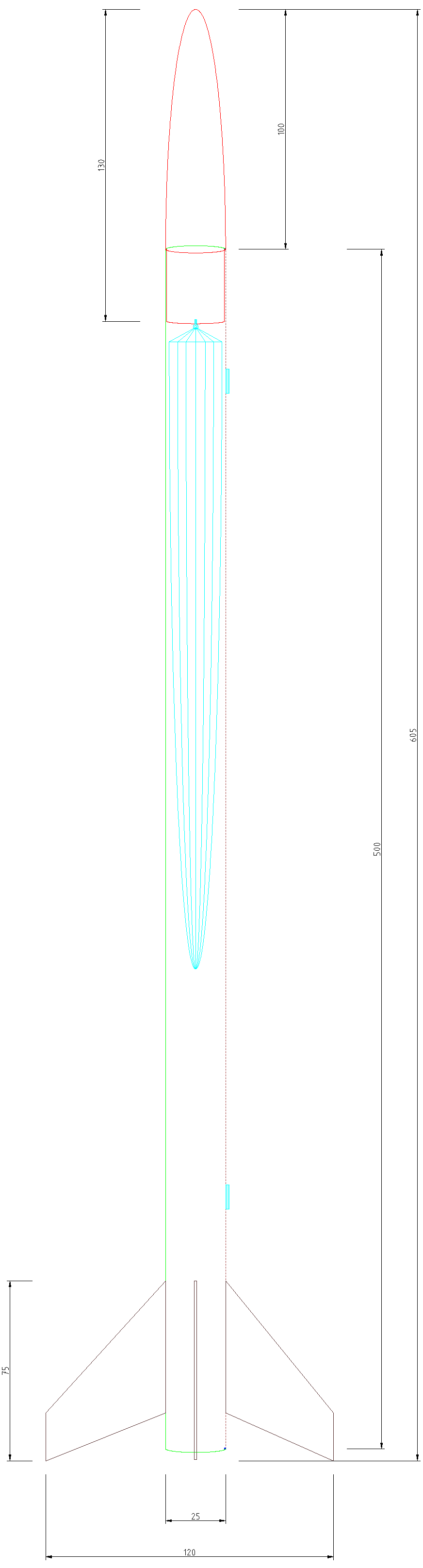

So hab mir überlegt die erstmal ohne Kamera zu bauen.
Ich häng mal meine neuste CAD Zeichnung an, diesmal mit Fallschirm. ![]() MfG IceOnly |
