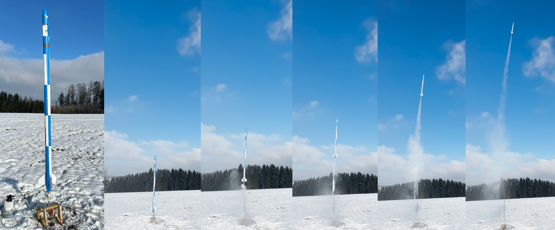

Erfolgreicher Flug!
Ein Schneestart bei 7.5 Bar reichte für 119m. Ich wollte mich Mal herantasten, es scheint aber die 7.5 Bar haben einwandfrei gehalten. Weitere Starts bis 12 Bar sollten noch folgen. Ist allerdings bei den 9.5L Volumen eine ziemlich sportliche Sache mit der Fahrradpumpe eek!
Der Start hier als Video
Die Insta Go 360 mochte die Kälte nicht und hat leider nach 3 Sekunden Flug schon den Geist aufgegeben ... Hoffe das bessert sich dann in wärmeren Temperaturen.
- Moritz

Tolles Video und Flug !
Ich glaube, ich fange auf meine alten Tage doch nochmal mit Wasserraketen an. Wär auch was für Schülerprojekte, schöne Sache, weiter so big grin
