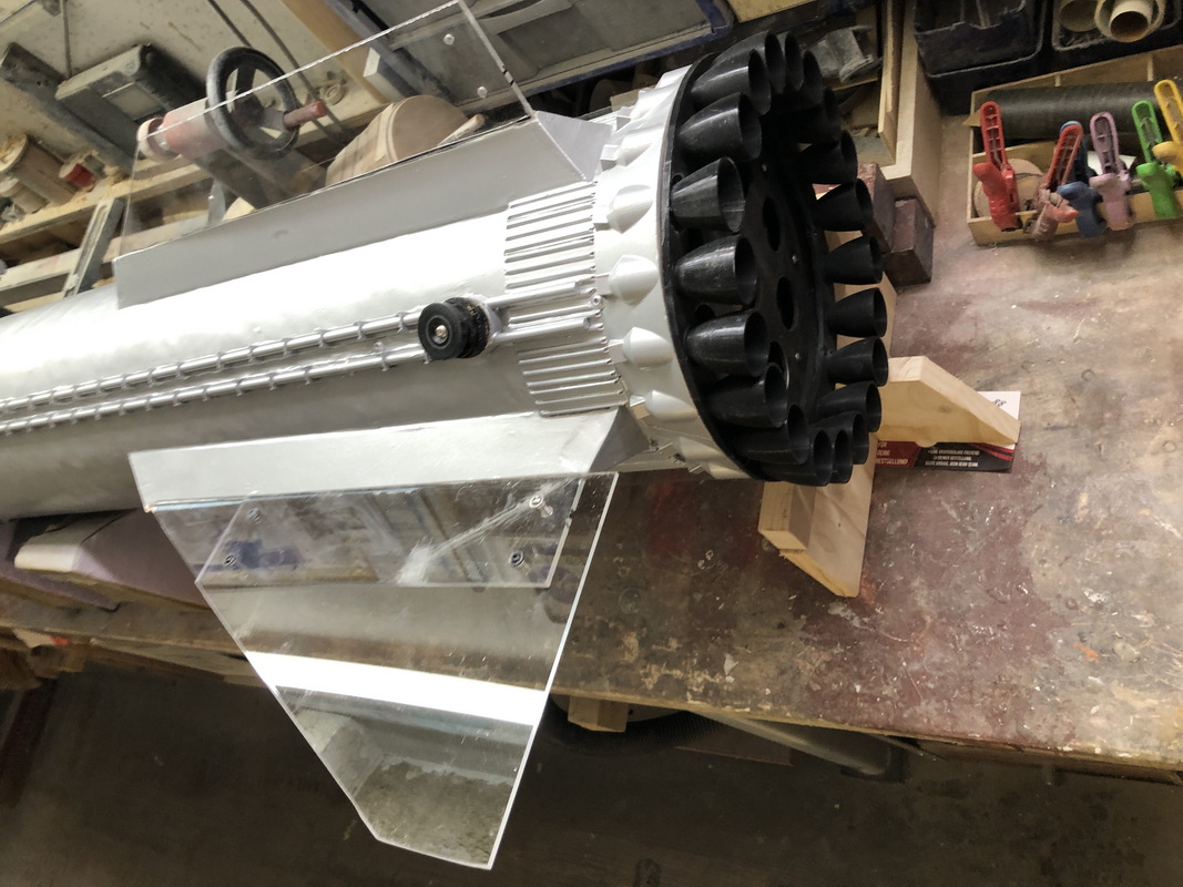

Der Düsenkranz ist geklebt und wieder einsatzfähig. Eine neue Acrylflosse kann ebenfalls wieder anmontierrt werden. Also STARSHIP wieder startbereit Rolli

nach Auswertung der Bilder und Videos nochmals der genaue Ablauf der Landung vom Starship2024 Die Boosterausstoßladung kam beim 1. Ereignis am Gipfelpunkt! in 535m Höhe. Die Shearpinns wurden geknackt und der Hauptschirm wurde ausgestoßen. Gleichzeitig ging der kleine Fallschirm der Elektronikbay auf und bremste das Starship mit der Elektronikbay ab. Die oberen Shearpinns hielten Elektronikbay und Starship zusammen.
Das zweite Ereignis kam bei 200m, knackte die vorderen Shearpinns und trennte das Starship von der Elektronikbay. Der Pilotschirm kam frei und zog den Hauptschirm des Starships heraus.
Die drei Teile schwebten zur Erde und landeten relativ weich im Gras. Lediglich am Booster, welcher im Wald zwischen den Bäumen landete, brach eine Acrylflosse.
