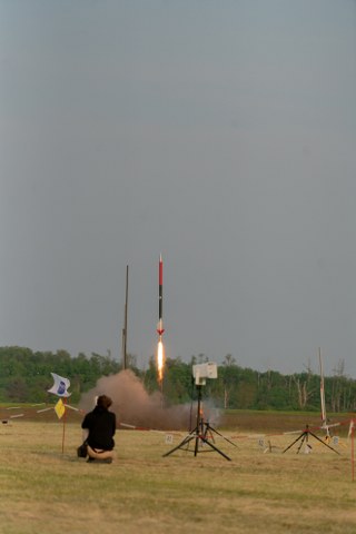

Der eine oder andere wird mitbekommen haben, dass seit einigen Monaten Tests mit verschiedenen Hybrid-Grains durchgeführt werden. In Roitzschjora war ein ABS-Grain zu sehen:
Sehr auffällige, leuchtende Flamme, ordentlich Rauch - Schub auch, aber dazu wird Torsten vielleicht noch etwas schreiben.

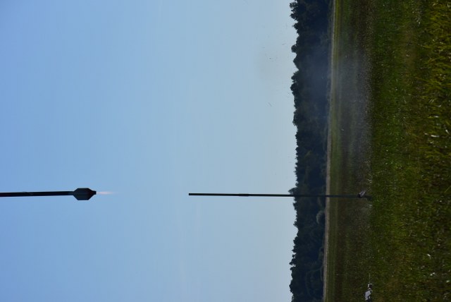

In Manching dann ein PLA-Grain:
Flamme kaum sichtbar, Schub, dennoch... ausreichend... würde man bei RR wohl sagen.

Zusätzlich hat sich in der Evaluation der Grains nach dem Abbrand gezeigt, dass das ABS-Grain nahezu vollständig abgetragen wurde; im Liner des PLA-Grains blieb etwas mehr stehen. Der ABS-Hybrid lief also deutlich "fetter", da mehr Brennstoff verdampft wurde und ABS pro Masseneinheit zur Verbrennung mehr Sauerstoff benötigt als PLA.
Interessant ist die Frage, warum vom ABS mehr abgetragen wurde. Hier kann man bisher nur spekulieren. Möglicherweise hat ABS, oder wenigstens eine Komponente des Gemisches, trotz höherer Schmelztemperatur als PLA, eine niedrigere Verdampfungstemperatur. Zusätzlich könnte die Verdampfungsenthalpie der ABS-Komponenten niedriger sein als die des PLA - das wäre aufgrund der Molekülstruktur zu vermuten.

Das obere Bild ist von Jannik (danke dafür!), das untere von mir... roll eyes (sarcastic)
