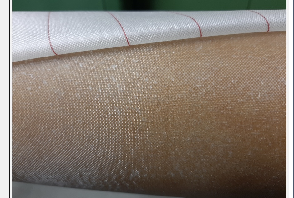

Ich habe auch Abreißgewebe hier liegen, es aber noch nicht eingesetzt. Was ist für dich das Kriterium. das Abreißgewebe vom Laminat herunterzuziehen;
- nach einer bestimmten Zeit? - wenn es schon fast hart, aber noch etwas klebrig ist? - oder etwas anderes? 1. Es könnte doch auch wichtig sein, das Abreißgewebe immer im Wicklungssinn abzuziehen, oder spielt das keine so große Rölle? 2. Angenommen, Satz 1 wäre richtig, hieße das, dass man es entgegen dem Wicklungssinn auflegen sollte? Gruß Achim Geändert von Oliver Arend am 20. Juni 2023 um 17:41 laminare necesse est! Im übrigen bin ich der Meinung, dass die Raketenvereine einem Verband beitreten sollten! |

Sehr gute Fragen Achim, würde mich auch interessieren, da ich auch Abreißgewebe verwenden möchte.

Warten bis epoxy ausgehärtet ist.
Dann ist die Wickelrichtung der Matten davor auch egal. Nur zu beachten ist: das abreisgewebe hat eine Richtung, in der es abgerissen werden muss. Darauf muss man achten. Sieht man bei Andreas Bilder gut, nämlich mit der richtung des roten Fadens. Geändert von Oliver Arend am 20. Juni 2023 um 17:41 Gruß Stefan |

Da war Stefan bei der richtigen Beantwortung eurer Fragen schon schneller !
Ich selber verwende immer das 83g/m2 Leinwand Abreisgewebe von HP-Textiles (roter Faden) mit der Best. Nr.: HP-P83P100 Die Handhabung ist auch auf der Seite http://www.hp-textiles.com gut beschrieben. Wichtig ist, wie schon geschrieben, das Abreisgewebe immer auf Rolle und nicht gefaltet zu bestellen da dies zu sehr unschöner Luftblasenbildung führt, welche dann wiederum Löcher in der Oberfläche bilden... ! Andreas Geändert von Oliver Arend am 20. Juni 2023 um 17:41 |

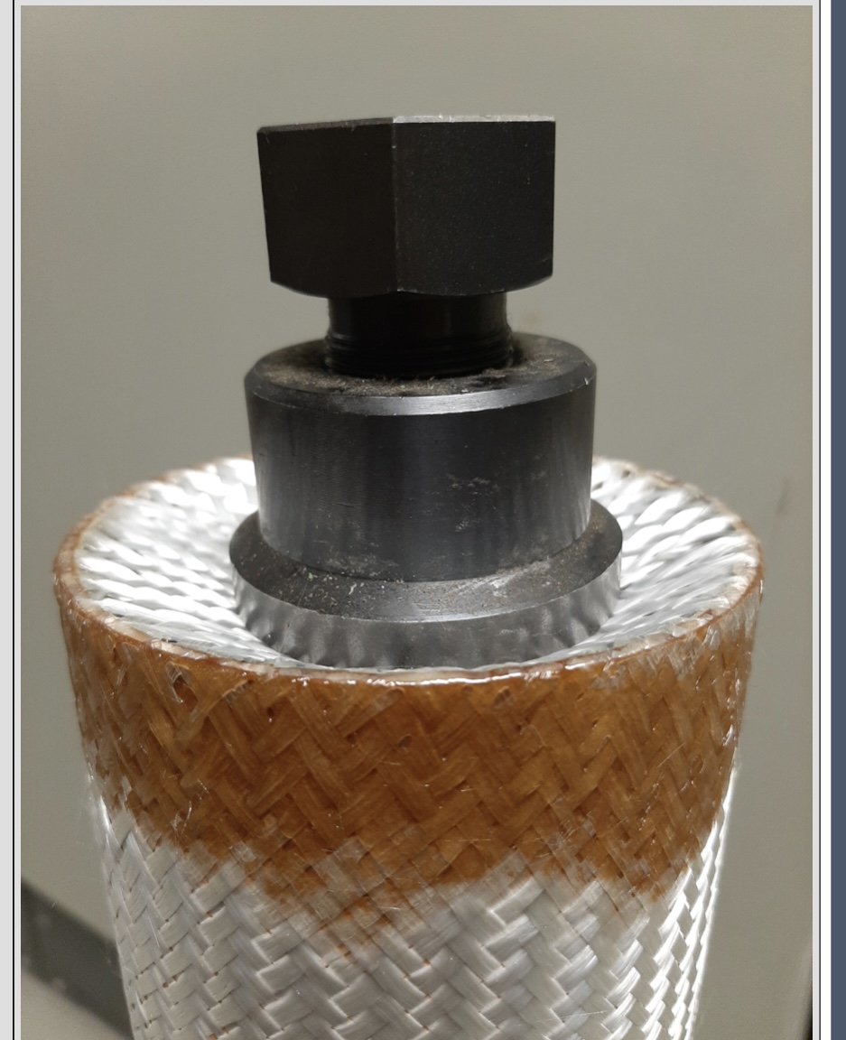

Ist das hier nur ein Auflagegewicht und die Kabelbinder sind darunter um die „Socke“ zu straffen ? Oder verläuft da eine Art Vorrichtung mit Gewindestange um Vorspannung auf zu bauen durch das Rohr ? Du laminierst an den Enden . Nach dem aushärten trennst du schon die GFK Schlauchenden ab und nimmst es dann auf die Stange zum weiteren laminieren. Richtig verstanden ? Wird so krass gut die Oberfläche durch das Abreisgewebe bei Anwendung auf den „groben Socken“ ?? Oder sind da noch mal Zwischenlagern ? Das Abreisgewebe darf sich aber auch beim Anrollen am Ende überlappen oder ? Dann zieht Man halt ein Stück Abreisgewebe vom Abreisgewebe bis dann das eigentliche Laminat kommt ? Vielen Dank und viele Grüße Marco |

Zitat: @ Marco, absolut richtig verstanden ! Das Glasfasergewebe der Socke ist so rutschig das man es nicht so ohne weiteres straff fixiert bekommt... Deshalb laminiere ich es an den Enden kurz an, lasse es aushärten schneide die Enden ab und fädele es auf meine Wickelvorrichtung. Das Teil auf dem Ende (des Fotos) wird einfach nur als Gewicht benötigt um das Ende der "Socke" vertikal zu straffen nix mehr! Das Gewebe der Socke weches ich da verwendet habe (war einfach noch vorhanden) ist schon extrem grob, 300er oder sogar mehr !? Ich habe dann noch zwei Lagen 120er Gewebe naß in naß drüber laminiert, ist eigentlich völlig übertrieben aber jetzt auch extrem stabil und unkaputtbar... Und ja, das Abreisgewebe kannst du problemlos überlappen lassen, ich mache das immer so mit ca. 1/4 des Rohrumpfangs. Andreas |

ich wollte da nochmal nachhacken. Habe ich das richtig verstanden, du hast über den Gewebeschlauch nochmal 2 Lagen 120er Gewebe drüber laminiert? Mein Plan ist, dass ich nur den Gewebeschlauch verwende und dann das Abreißgewebe. Hast du da auch schon die Erfahrung gemacht, wie die Oberfläche ohne extra Lage wird? Die Oberflächen von dir und Marco sind ja sehr gut geworden, da ihr ja mit Glasfasergewebe gearbeitet habt. Mich würde interessieren ob die Oberfläche auch so gut wird, wenn ich nur Gewebeschlauch und Abreißgewebe nutze. Vielen Dank im Voraus. Schöne Grüße Thomas |
