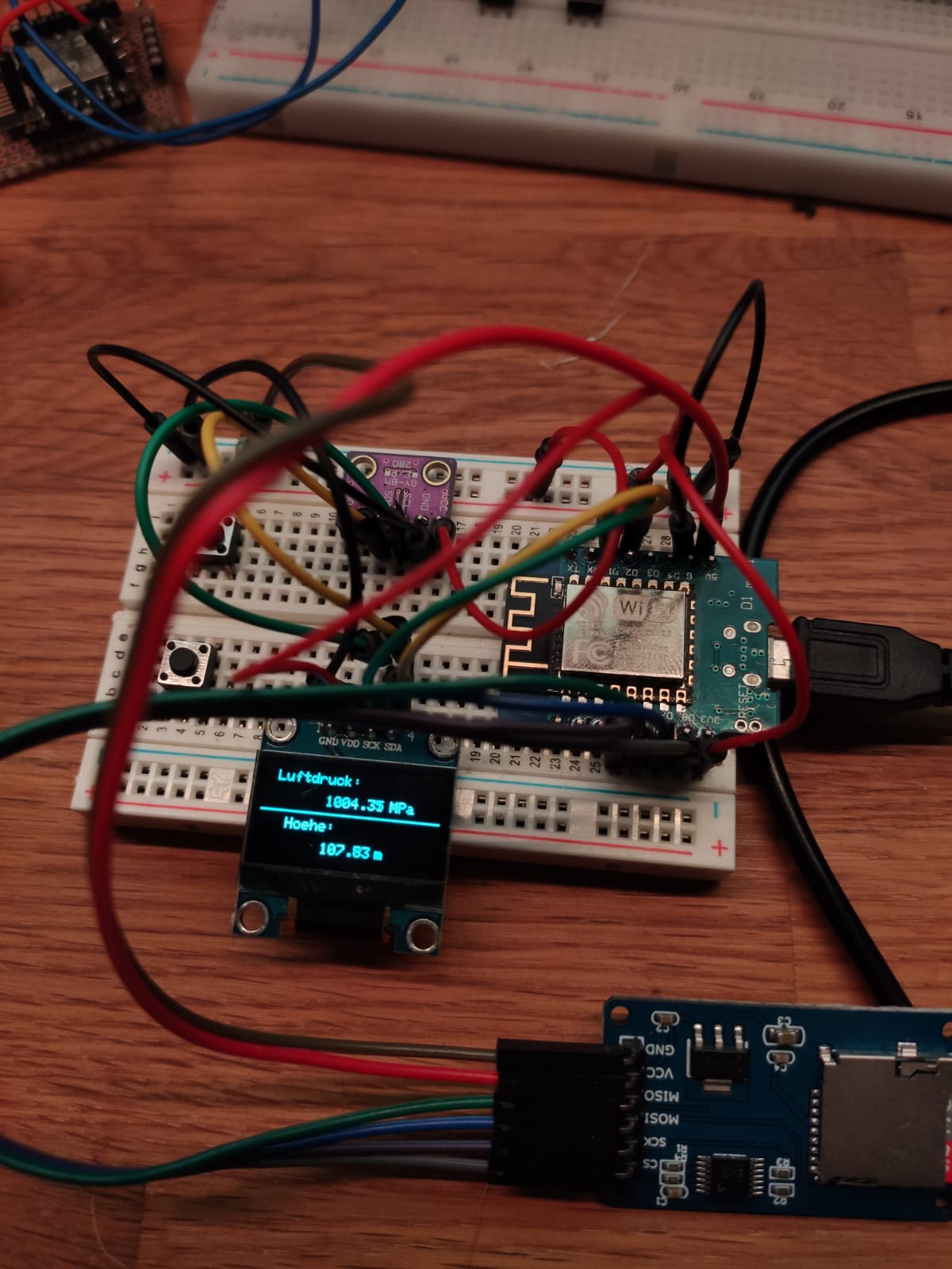

Da ich schon mal mit einem ESP8266 ein bisschen während Corona geübt habe
(Wemos D1 mini, BME280/388/390, MPU6050, SD-Karten Leser, SPIFFS und dem bekannten RFM95) konnte ich das Wissen in den T-Beam einfließen lassen. Das sah damals unter anderem so aus:

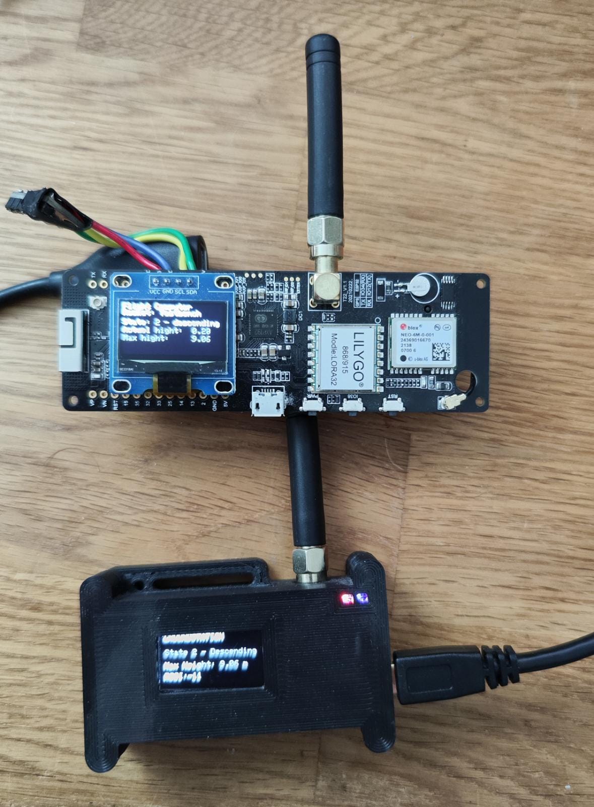

Um im ersten Schritt noch LoRa mit zu nutzen habe ich einen kleineres Board als "Groundstation" umfunktioniert: Ein ESP32 mit LoRa sender/empfänger und einem 0,96" OLED. Er Empfängt "einfach nur" in welchem Status der Flight computer gerade ist und gibt nach Apo die maximal erreichte höhe durch (damit wäre theoretisch das blinken überflüssig).

@Achim: Ja, deinen LoRa Thread kenne ich und bin da schon auf interessante Fakten gestoßen.
Auch auf das Thema Duty Cycle und ich habe es auch mal durchgerechnet. Mein größtes Paket hat derzeit eine Größe von 61byte - was bei einem Spreading von SF7 mit 128kH eine Airtime von 112,9ms ergeben würde. Auf den 1% Duty Cycle betrachtet könnte ich 11,3sek senden was 318 Pakete pro Stunde bedeuten würde. Oder auf Raketenstarts: Pro Start 5 Pakete mit max. 61byte = 63 Starts/Stunde.
Klar wird dass weniger wenn ich noch die GPS Koordinaten bei der Landung übermittle.
Außer ich habe jetzt einen kompletten Denkfehler in meinem Ansatz.
Für eine zuverlässige Starterkennung werde ich wohl mit den Werten experimentieren müssen (am besten erstmal ohne Pyro-Channel wink ). Gleitender Mittelwert und Kálmán hatte ich auch schon auf dem Schirm - wenn die Grundfunktion gegeben ist werde ich darüber nachdenken.
Derzeit freu ich mich erstmal, dass es einigermaßen so funktioniert, wie ich es mir vorgestellt habe smile

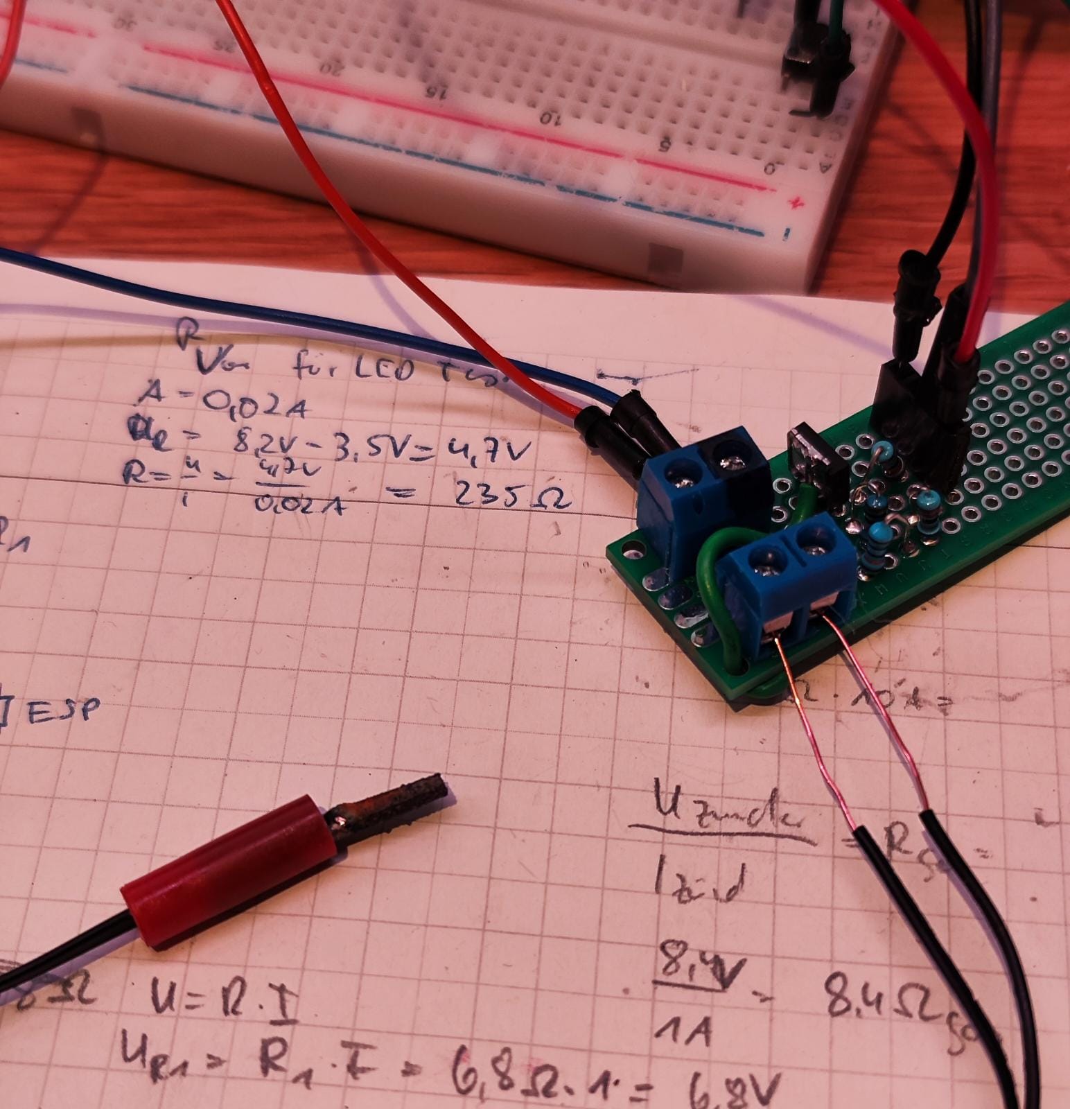

Da ich noch nicht so viel mit MOSFETs zum schalten gearbeitet habe hieß es erstmal hier etwas erfahrung sammeln:
Die eine oder andere Testschlatung auf dem Breadboard aufgebaut und damit rumgespielt - LEDs schalten, größere Spannungen und Ströme und zum Schluss Brückenzünder:

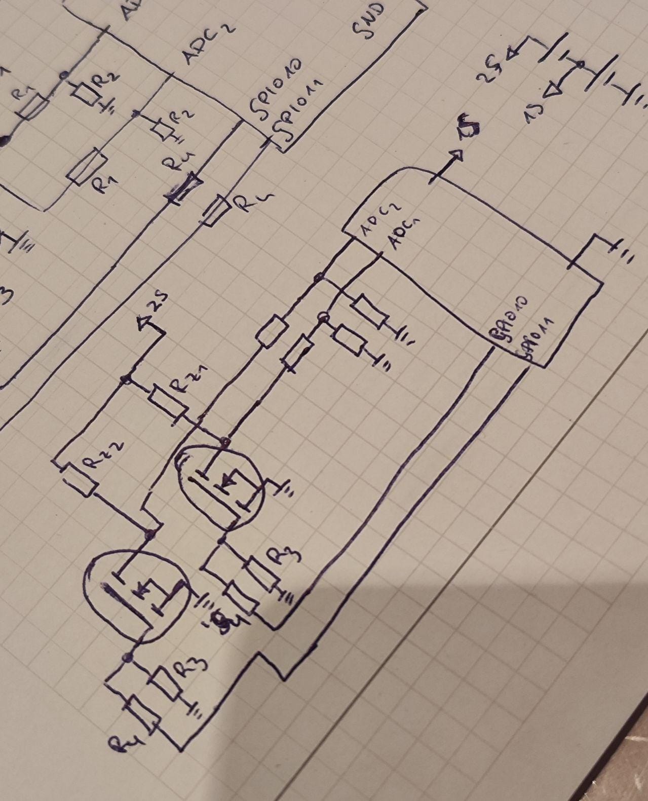

Danach ging es zur Auswahl eines geeigneten MOSFETs, grobes Schaltbild per Hand

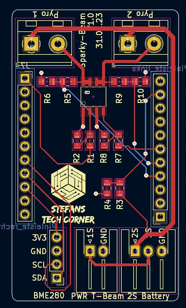

Design einer Platine die auf die Rückseite des T-Beams passt, Ansteuerung des MOSFETs, Durchgangstest, Spannungsüberwachung... Sah zum Schluss dann in KiCad so aus:

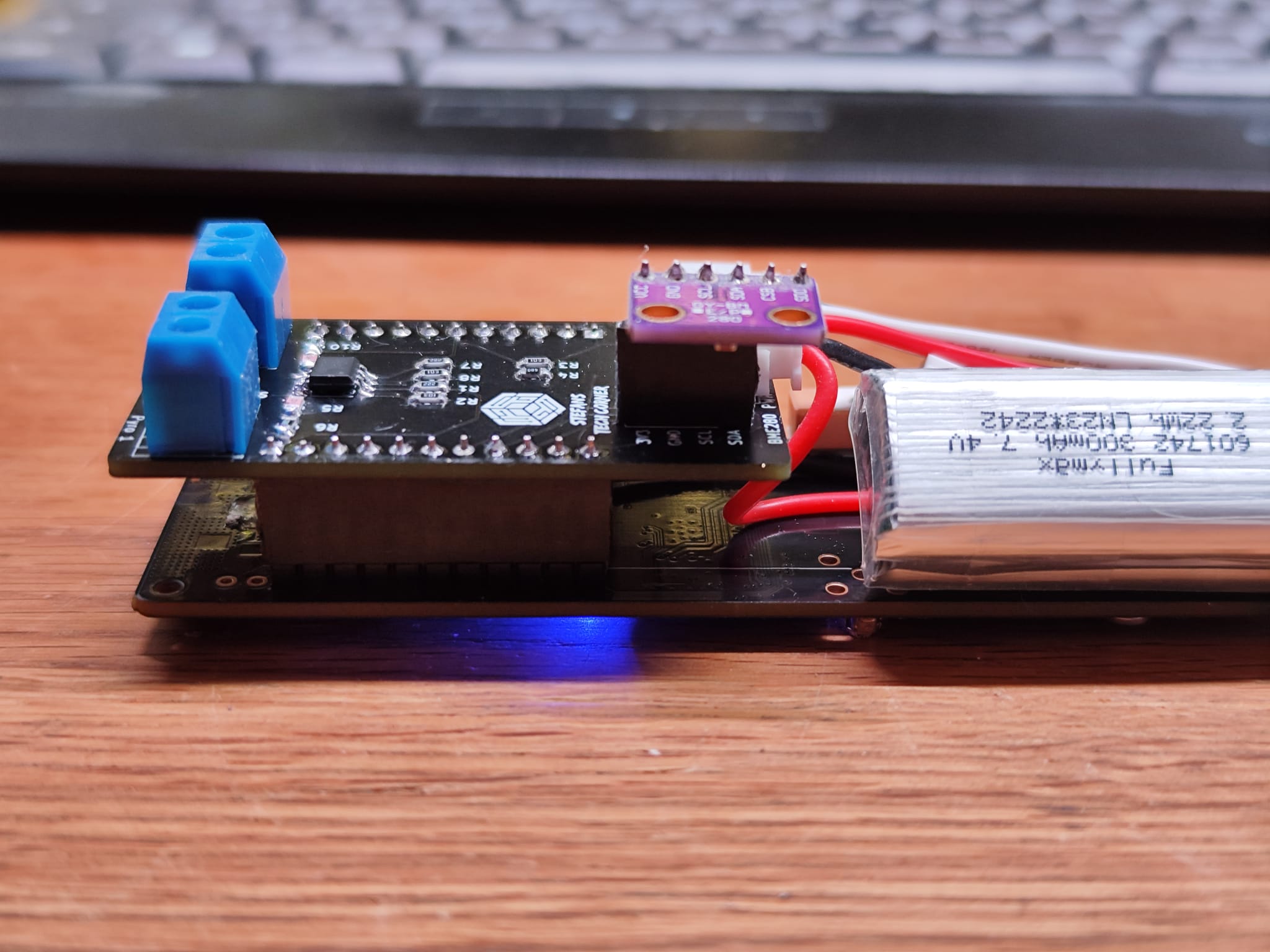

Also erstmal mit SMD-Bauteilen bestücken, dann die THT Bauteile aufgelötet und Stromversorgung über LiPo (davor den 18650 Halter vom Borad runter gelötet) bereitgestellt. Ergeben hat sich dann folgendes "Konstrukt":
Ich habe im ersten Schritt erstmal alles noch steckbar gemacht über Pinleisten um anfangs noch flexibel zu sein. Später kommen sowohl beim BME280 als auch beim ganzen zwischenstecker weg und es wird noch etwas flacher.
Die nächsten Tage werde ich mich mit der Software beschäftigen. Dann wird sich auch zeigen ob ich im PCB nicht doch irgendwo einen Fehler drin habe. Sobald es was neues "vorzeigbares" gibt, werde ich es hier dokumentieren.
Hardwaretechnisch ist dem einen oder anderen vielleicht aufgefallen, dass das T-Beam Board keinen festen SMA-Anschluss mehr hat. Lilygo hat eine neue Version mit IPEX Stecker rausgebacht was ganz gut ist, die Antenne dahin legen zu können, wo es im eigenen Gehäuse Sinn macht. Zusätzlich gab es ein update fürs GPS. Statt dem Neo-6M Block ist ein 8M verbaut, der mit 10Hz ausgelesen werden kann und zusätzlich zu GPS auch noch BeiDou, Galileo und GLONASS unterstützt.

warum misst Du die Spannung am Zünder, reicht da nicht ein Zustand, Zünder da oder Zünder nicht da?
Stephan
Beiträge: 1463
Beitrag 7655151 [Alter Beitrag09. Februar 2023 um 11:21]
Hängt womöglich davon ab, wie der Zünder geschaltet wird:
a. Spannung auf Zünder schalten -> HighSide-Schalter
b. Masse auf Zünder schalten -> LowSide-Schalter; so ist es einfacher und so machen es die meisten
