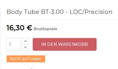

hat noch jemand ein LOC Rohr in 3 inch herumliegen?

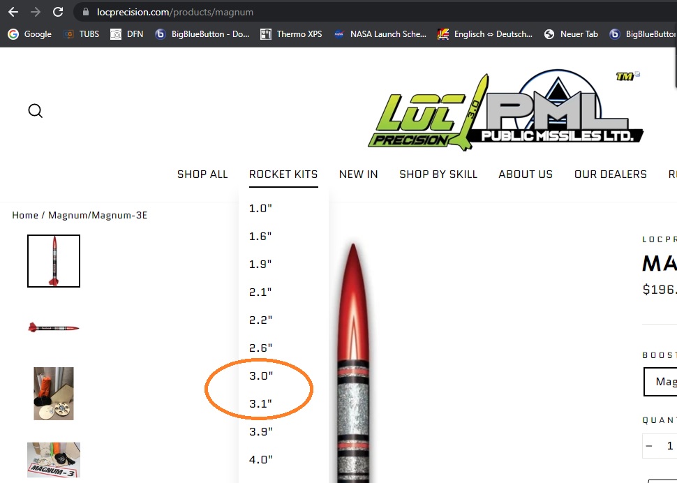

Zu meiner Verwirrung listet LOC außerdem 3.0" und 3.1" - meinen die das Ernst?
Das wären also 76,2 bzw. 78,7 mm.
Ich will nur was "schönes" für einen Upscale haben, und das sollten 3/4 von 101 sein, also eher 76,2 ;-)
Klima BT-75 hab ich schon lange angesehen, sieht zu dünn aus.
PS - es geht um eine Photon Disruptor mit BT-101 im großen Durchmesser.
Dreifach geschlitzt wäre also erst recht super!

Wo hast Du denn 3,1"-Rohre gesehen?
Unter "LOC-prezi/Rocket Kits"

Ah, die 3,0"-Kits sind alle PML, die 3,1" die von LOC. Das Rohr wird als 3,0"-Rohr verkauft und hat einen Innendurchmesser von 3,0" und einen Außendurchmesser von 3,1".

Ach, jetzt schnall ich's auch ... hatte mich wohl von den Bildern ablenken lassen ;-)

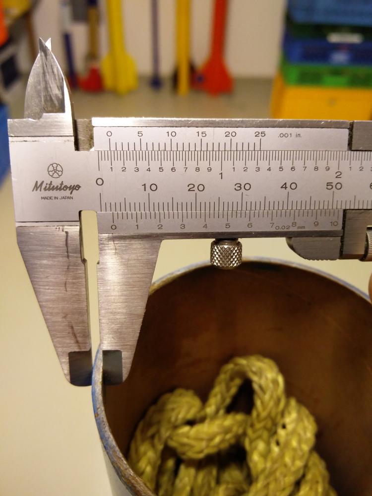

ich möchte nur ergänzen, dass es hier und da doch auch noch richtig dickes Material von LOC gibt - aus der guten alten Zeit -, das tatsächlich außen auf 3.19 inch Durchmesser kommt, völlig glatt, dicker und etwas schwerer natürlich.
Richtiger Hammerstoff zum Kuscheln, aber heute natürlich völlig aus der Mode...
