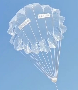

https://www.youtube.com/watch?v=tmaEenbaRxE
In this forum, I really don’t know how to insert a video.

Hello, welcome to this forum!
You have a very nice parachute. Did you make it yourself?
Normally we don‘t upload videos, as that takes a lot of space on the server. Youtube is OK.

Achim, der Schirm sieht wirklich interessant aus.
Scheint aus einem Stück geschnitten zu sein. Entweder sehr leichte Fallschirmseide oder eine sehr dünne Kunststofffolie (Malerfolie). Wobei ich denke, dass sich so eine Folie nicht so leicht und schnell öffnet.
Mich würde interessieren, mit welcher Technik der Schirm ausgeworfen wird. Sieht nicht nach der klassischen Methode mit Tomy Timer aus. Da kommt ja eine ganze Menge an Zeug aus der Rakete raus.

Marcel,
ich habe mir das Video noch einmal genau angeschaut. Man sieht da noch ein gelbes Stück Rohr am Ende der Fallschirmleine. Vielleicht wurde der Schirm aus dem Rohr herausgeblasen, denn er öffnet sich perfekt.
Die Oberfläche des Schirms ist glänzend: entweder Folie oder - was ich vom Öffnungsverhalten her eher vermute - Seide. Damit kennen sich die Chinesen ja aus. Und bei einer Wasserrakete ist Seide ja unproblematisch.
So weit meine Vermutungen.

Marcel,
schau dir mal dieses Video an. Das scheint auch von ihm zu sein. Wenn das der gleiche Fallschirm ist, wird es Folie sein, ein Kaufteil.

Beitrag 7648974 [Alter Beitrag26. Januar 2021 um 11:19]
Aus diesem Video geht hervor, dass er einen Tomy Timer einsetzt. Er verwendet aber auch ein Gummiband, was über die Spitze gezogen und vom Timer gelöst wird.
Erinnert ein wenig an das System von Robby.
Eine mögliche Erklärung für das gelbe Rohr im ersten Video wäre, dass es verhindern soll, dass sich die Spitze zu weit auf den Tank schiebt.

Beitrag 7648976 [Alter Beitrag26. Januar 2021 um 13:15]
Achim, da hast Du dir ja richtig Gedanken gemacht.
Der Folienschirm in dem ersten Video scheint ein anderes Modell zu sein. Bei der großen Rakete hat der Schirm ja diese Einschnitte bzw. rechteckigen Löcher. Ich tippe da auf einen Schirm aus Seite.
Außen einen Saum rum, damit man die Leinen vernünftig anbringen kann und die Löcher dann heiß geschnitten. Weiße Seide glänzt ja auch etwas in der Sonne.

https://www.youtube.com/watch?v=QMMYDdtCjxo
Please refer to the parachute system mechanism above.
Please note that the parachute is a rotating descent technique.
High-pressure gas jet parachutes.
The overall appearance of the rocket is complete, and the core technology is handled internally.
Water rocket technology is no problem for me.
Text language is the biggest trouble.
thank you all

人们问:降落伞是用什么材料制成的? 丝绸,塑料?
(courtesy of Google Translate)
People asked: What material is the parachute made of? Silk, plastic?
plastic
