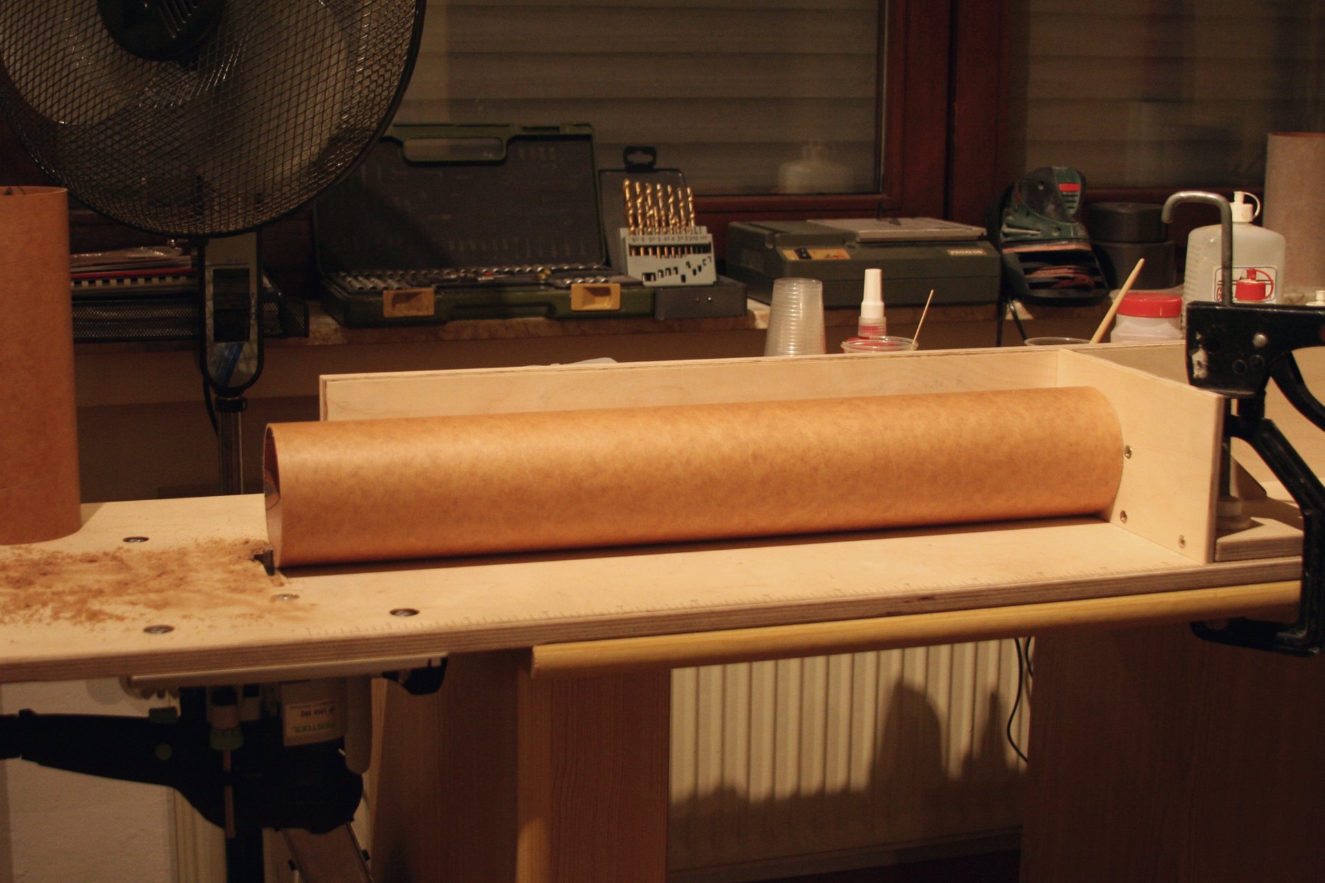

Wie macht man das? An eine 90°-Kante anlegen, hinten ein rechtwinkliger Anschlag und mit der Fräse sauber nachbessern durch drehen des Rohres?
Oder senkrecht auf eine glatte Fläche mit Schleifpapier stellen und von Hand mit der 90°-Winkellehre korrigieren?

Die Daten machen es jetzt nicht einfacher. Generell: Bei Rohren so ab 3mm Wandstärke bis 80mm Durchmesser nutze ich immer spezielle Rohrabschneider. Bei GfK und einer so geringen Wandstärke würde ich dir allerdings (sofern du öfters solche Arbeiten durch führst) empfehlen, dir eine Vorrichtung zu bauen, bei der der richtige Winkel direkt gegeben ist. Bei dieser Größe würd ich dir empfehlen, keine fertige zu kaufen, die oft bei Handsägen beiligt, sondern dir direkt eine schneiden zu lassen, die du dann nur noch zusammenschrauben hast. Vielleicht hast du sogar einen Schreiner in der Bekanntschaft oder bei deinem Wohnort. Auch der Baumarkt schneidet solche Sachen oft gerne zu. Aber ich würd immer den Schreiner bevorzugen. Der kann auch wirklich exakte Winkel schneiden und dir evtl. sogar noch Tipps geben. Zum Schneiden empfehl ich dir eine Metalsäge mit geringer Zahnungsmile.

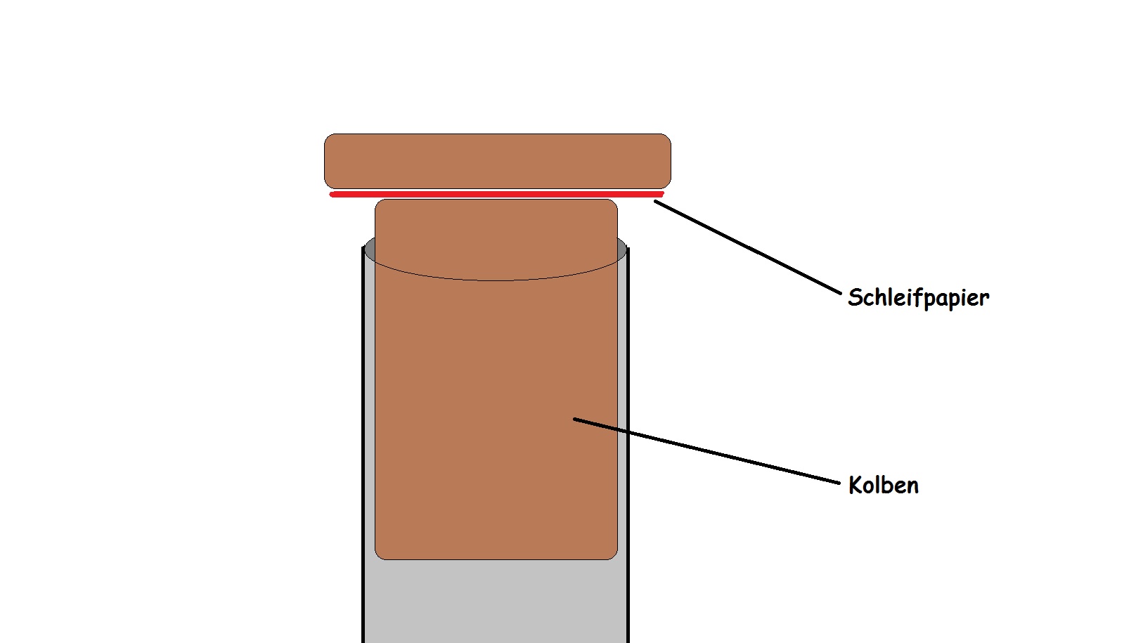

Beitrag 7648312 [Alter Beitrag16. Oktober 2020 um 17:35]
[Melden] Profil von morning anzeigen    morning eine private Nachricht schicken   morning besitzt keine Homepage    Mehr Beiträge von morning finden
Das klappt auf jeden Fall recht gut! So kann man Rohre sauber auf Maß ablängen und natürlich auch den Winkel nachbessern...
Eine Abweichung von 0,3-0,7mm lässt sich auch noch gut per Hand schleifen. Um den Winkel sauber hin zu bekommen kannst du dir ein kleines tool bauen: einfach Schleifpapier auf ein gerades Stück Holz aufbringen und einen Kolben (Stück Kupplerrohr o.ä.) drauf schrauben, in dein ohr einschieben und drehen. Dadurch kannst du nicht verkanten und schleifst die Enden schön winklig...

Beitrag 7648333 [Alter Beitrag22. Oktober 2020 um 18:15]
so, erledigt... Hab an die "Winkellehre" vom oberen Bild (die hatte ich noch) hinten ein Stück Schleifpapier angeklebt, das Rohr an der Kante angelegt und gedreht, das hat gepasst.
Vorarbeit mit einem von meinen Mirka Schleifern.
Die Kante des Rohrs hab ich mit Edding markiert, dann sieht man sofort wieviel noch fehlt.
Danke und VG
