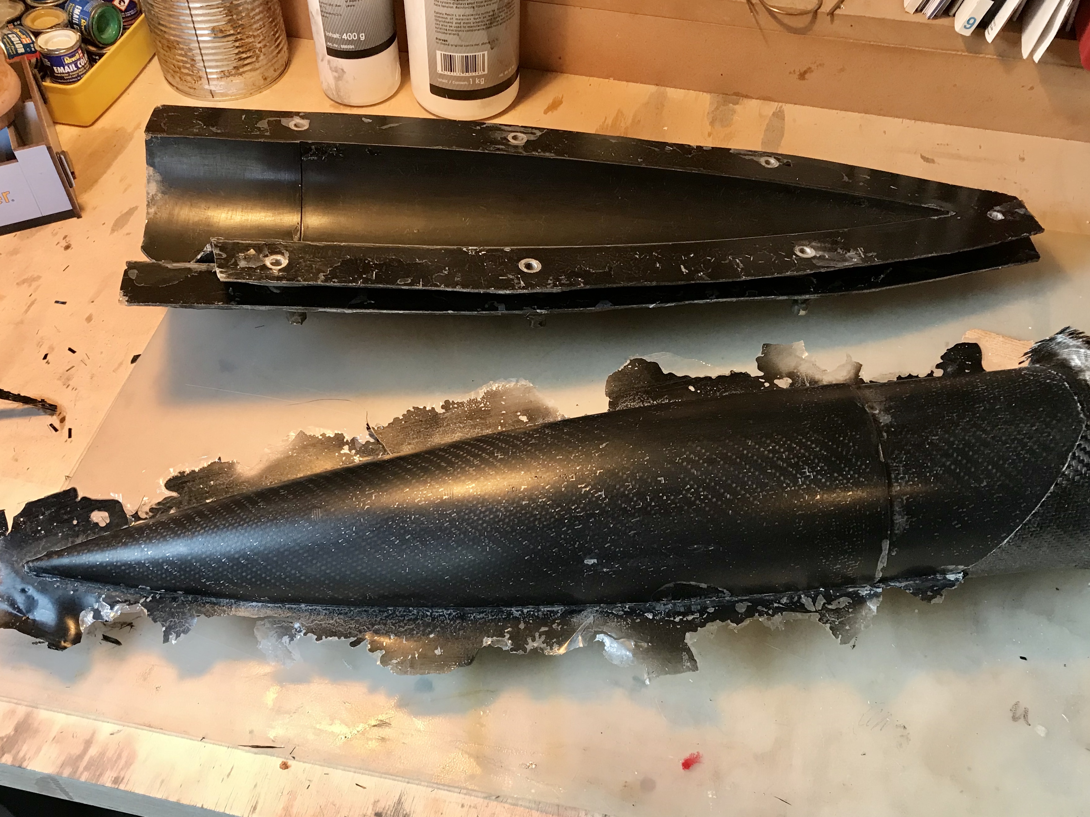

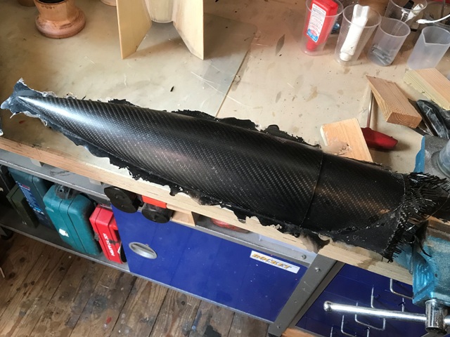

übe mich gerade im Spitzen bauen. Heute mein erster Versuch in Carbon.
Ein paar grobe Lunker, aber das lässt sich mit etwas Mühe auffüllen und verschleifen.
Aber womit und wie krieg ich die kleinen (weissen) Löcher und Poren weg?
Hab das Harz schwarz eingefärbt. Hab damit auch als erstes die Form ausgepinselt.
Macht das Sinn hier erstmal farbloses, ungefärbtes Harz zu nehmen?
Erste Lage ist gleich Carbon, macht es Sinn hier erst eine Lage 80er Glas einzulegen und dann die Kohle?
Die Oberfläche wird dann besser, das weiß ich, aber „verschwindet“ die, oder sieht man das Glasgewebe hinterher vor der Kohle?
Auch hier, klares oder schwarzes Harz?
Hat jemand schonmal mit Vorgelat oder Gelcoat gearbeitet?
Besten Gruß
Jan

Und ist auch nur die Sichtlage, dann eine Lage 80er Glas um das Harz zu halten, dann nochmal das Köper aus der ersten Lage und dann ein 100g Biagonalgelege.
Viel zu viel. Bulletproof. Die Kohlespitze ist auch schwerer geworden als die Glasspitze
Nächster Versuch ist 1x Köper und 1x 100g Biagonal, vorher die Form mit angedicktem klaren Harz ausstreichen und gelieren lassen.

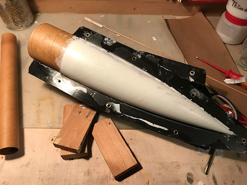

So, da ist sie:
Meine erste makellose Spitze, frisch aus der Form.
Der Einfachheit halber mit eingelegtem PML Kuppler.
Form vorgestrichen mit weiss gefärbtem angedickten Harz,
1x 80g/qm Leinwand als Finish,
1x 600g/qm Biagonal 45/45 Gelege als tragende Struktur.
Schulter, Nahtstellen und Spitze mit mit Glasballons angedickter Matsche vorgefüllt.
Nahtstellen von innen mit Faserschnitzeln bestrichen,
die restliche Faser- und Microballon-Matsche in die Spitze gedrückt.
250g, sauberes Finish, kein lästiges Kuppler passend Schleifen, ausser Grat abschleifen kaum Nacharbeiten.
Ich bin begeistert.
Der einzige Schönheitsmakel sind die Verfärbungen vom schwarzen Edding vom Zuschneiden des Gewebes.
Langsam muss ich mir mal einfallen lassen, was ich mit den ganzen Spitzen mache...
Gruß Jan

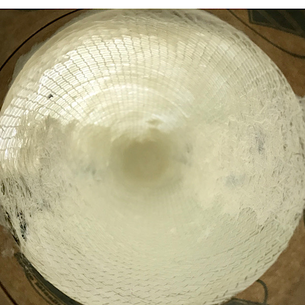

Nächster Versuch in Carbon
Andreas, das ist Deine. Für die Form.
Form vorgestrichen mit angedicktem, leicht eingefärbtem Harz,
1x Carbon ?g/m², Köper SpreadTow, als Finish
1x Carbon 100g/m² Biagonalgelege 45°/45° als Unterbau
Im Kuppler noch eine Lage irgendein Rest zur Verstärkung.
Schulter, Nahtstellen und Spitze mit mit Glasballons angedickter und tiefschwarz gefärbter Matsche gefüllt.
An der Längsnaht überlappt das Unterbaugewebe etwa 2cm,
Spitze mit Faser- und Microballon-Matsche vollgedrückt.
200g, sauberes Finish. So kann das weitergehen.
Jan
