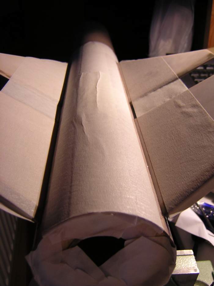

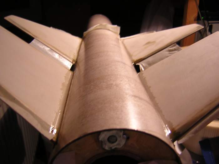

Beitrag 7016922 [Alter Beitrag05. Mai 2009 um 23:45]
na, einfach So:
(ein Bild sagt mehr als 1000 Worte)
Abgeklebt:
Epoxydiert (schöönes Wort):
