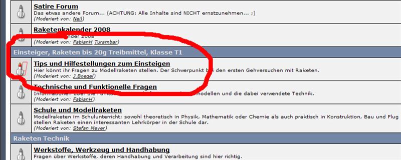

Abend!
Ich glaube hier: http://www.raketenmodellbau.org/forum?action=viewforum&forumid=16
wären deine Fragen besser aufgehoben.
Am besten du liest dich dort erstmal ein. Dort tauchen viel ähnliche Fragen auf.
