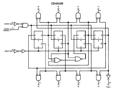

Andersrum :
Hier ist die Pinbelegung:
<img src="http://store4.yimg.com/I/webtronics_1697_21186601">
Und wie hast Du das "Drumherum" geschaltet und was möchtest Du tun ?

Beitrag 17625 , Re: Re: Cd4022 [Alter Beitrag20. August 2002 um 11:09]
Hier noch das Datenblatt:
http://de.geocities.com/datasheetarea/CD4017-4022.pdf
Ich vermute jetzt einfach mal:
Du hast an den Clock einen Takt angeschlossen und der Baustien zählt nicht ?
Dann leg mal den "Clck inhibit" mal nach Schaltungsmasse.

Beitrag 17635 [Alter Beitrag20. August 2002 um 12:50]
mach doch bitte mal ne Zeichnung Deiner Schaltung, eine Scan des Entwurfs reicht schon aus.
Was meinst Du mit Ausgang NULL und "es kommt Strom" ?
Kommt aus dem Ne 555 der Takt ?
Hast Du den Pin 13 des 4022 belegt (nach Masse) ?
Liegt überall Spannung an den Ic's ?
Wie greifst Du die Signale ab ?
Also eine Zeichnung wäre hier am besten...

Beitrag 17641 [Alter Beitrag20. August 2002 um 13:21]
[Melden] Profil von Stefan Wimmer anzeigen    Stefan Wimmer eine private Nachricht schicken   Besuche Stefan Wimmer's Homepage    Mehr Beiträge von Stefan Wimmer finden
Ja, Pin 13 (Clock Enable) muß auf Masse, sonst bekommt die interne Flipflopkette keinen Takt.
Pin 15 (Reset) sollte entweder auch auf Masse gelegt werden oder (besser) z.B. mit einem RC-Glied für einen definierten Power-up-Reset beschaltet werden.
