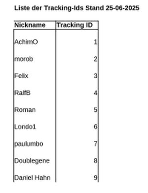

Poseidon Registriert seit: Jul 2014 Wohnort: Berlin Verein: AGM Beiträge: 1678 Status: Offline |
Beitrag 7660264
Genau. So ist es gedacht. Aber momentan haben wir keine Not, denn noch vergebe ich die IDs eindeutig. Wenn man sich daran hält, ist alles OK.
Die Liste ist jetzt hier. Ich glaube, ich muss der bei jeder Änderung einen anderen Namen geben; dann wird's funktionieren. Vielleicht ist es gut, wenn ich die Liste auch auf meine Dropbox stelle. Jetzt habe ich auch dort, wo die Bescheibungen liegen, also hier die Beschreibung des Übertragungsprotokolls abgelegt. Es heißt jetzt LOTHAR. Gerne zur gefälligen Einsicht und ggf. Kommentierung. Gruß Achim Geändert von AchimO am 25. Juni 2025 um 16:09 Tracking https://www.dropbox.com/scl/fo/zap4uvchueg080w0az5og/AOOqAeAiN2aSaAEPhiusKyk?rlkey=cuvsp1db08mrwq20gqqbpicg2&dl=0 Altimeter https://www.dropbox.com/sh/jw1nenfd45mzee3/AABZKjSB-_9DA-pLaVlOti-9a?dl=0 |
