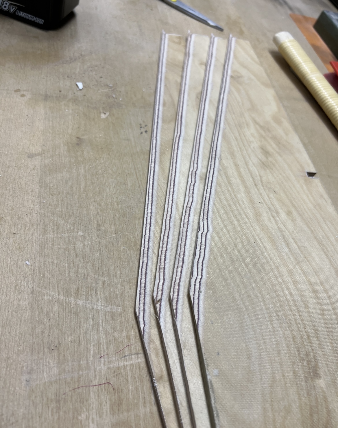

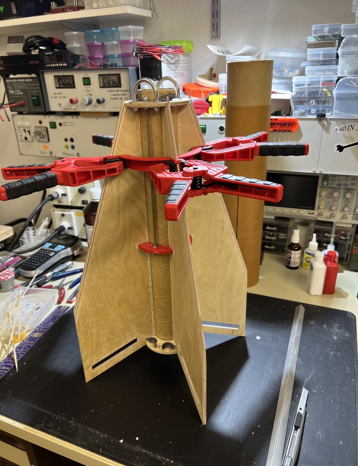

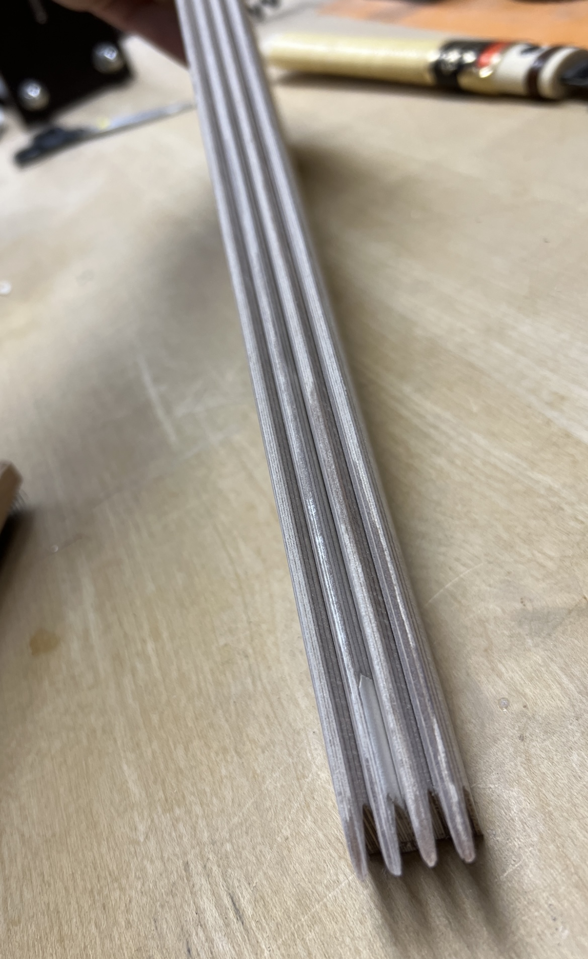

Finnen sind angefast…
Habe mit dem Ausrichten begonnen …
Ich drucke grade noch ein zweites Fin alignment… um mehr Stabilität in die Fixierung zu bekommen … morgen wird dann geheftet …
Grüße Marco

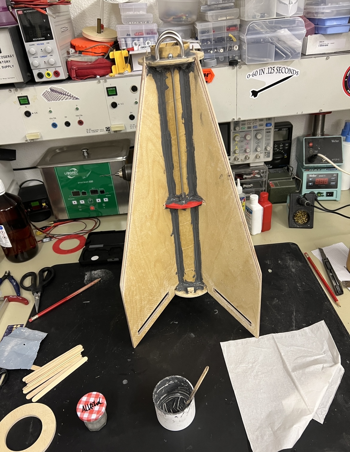

Flossen wurden entsprechend vorbereitet …
Alles erneut ausgerichtet (die zweite Fin alignment hat super geholfen) leider habe ich vergessen ein Bild zu machen …
Und dann nach dem Anheften wurde wieder alles mit innen Fillets versehen ..

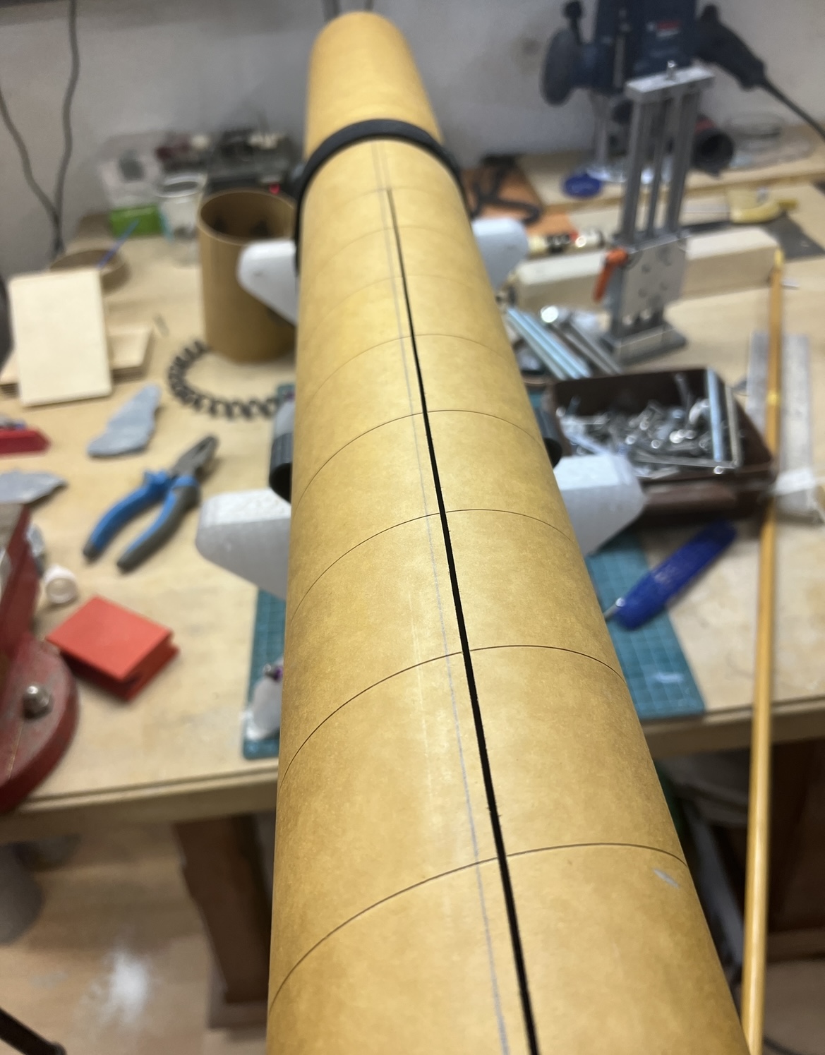

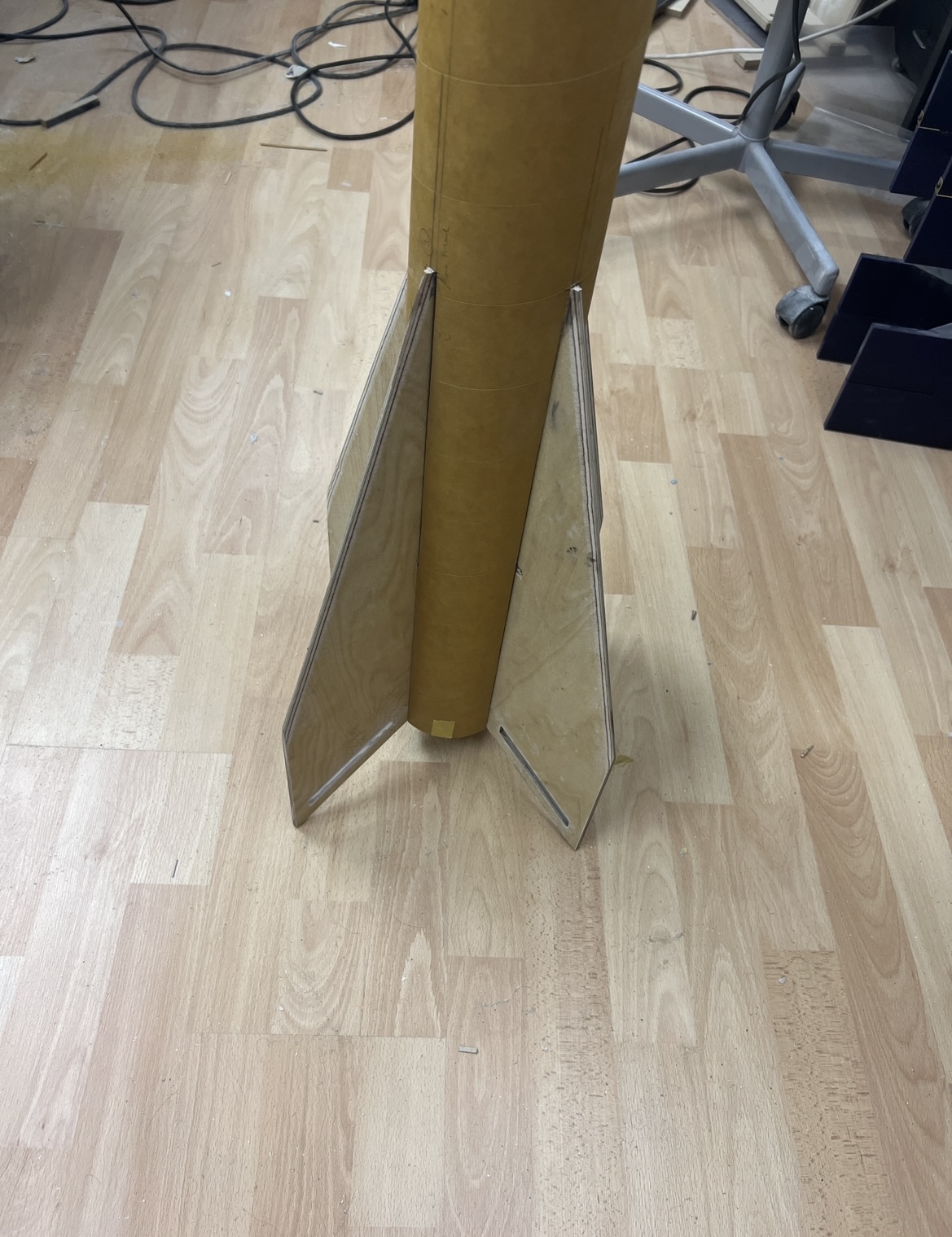

Wieder ein kleines Update …
Nach dem die Anzeichenhilfe fertig war, wurde alles angezeichnet ….
Dann waren die Schlitze an der Reihe … ich hab zwar schon einige Ideen wie ich das in Zukunft lösen wollen würde aber jetzt ist da noch nichts am Start und nichts umgesetzt .. also blieben nur konventionelle Methoden … ich habe an einem Reststück verschiedenes ausprobiert, Messer / Japansäge / proxxon Fräser / proxxon Trennscheibe etc … am besten schien die Stichsäge mit feinem Sägeblatt.
Der erste Schnitt war super !
Dann wurde es allerdings zunehmend schwerer da natürlich mit jedem Schnitt alles instabiler wurde … am Ende habe ich es zwar mit zusätzlichen Abstützen über coupler etc ganz gut hin bekommen, habe allerdings Blut und Wasser geschwitzt und kann diese Methode NICHT empfehlen ;-)
Freue mich das es geschafft ist und so langsam trägt die ganze Arbeit Früchte…

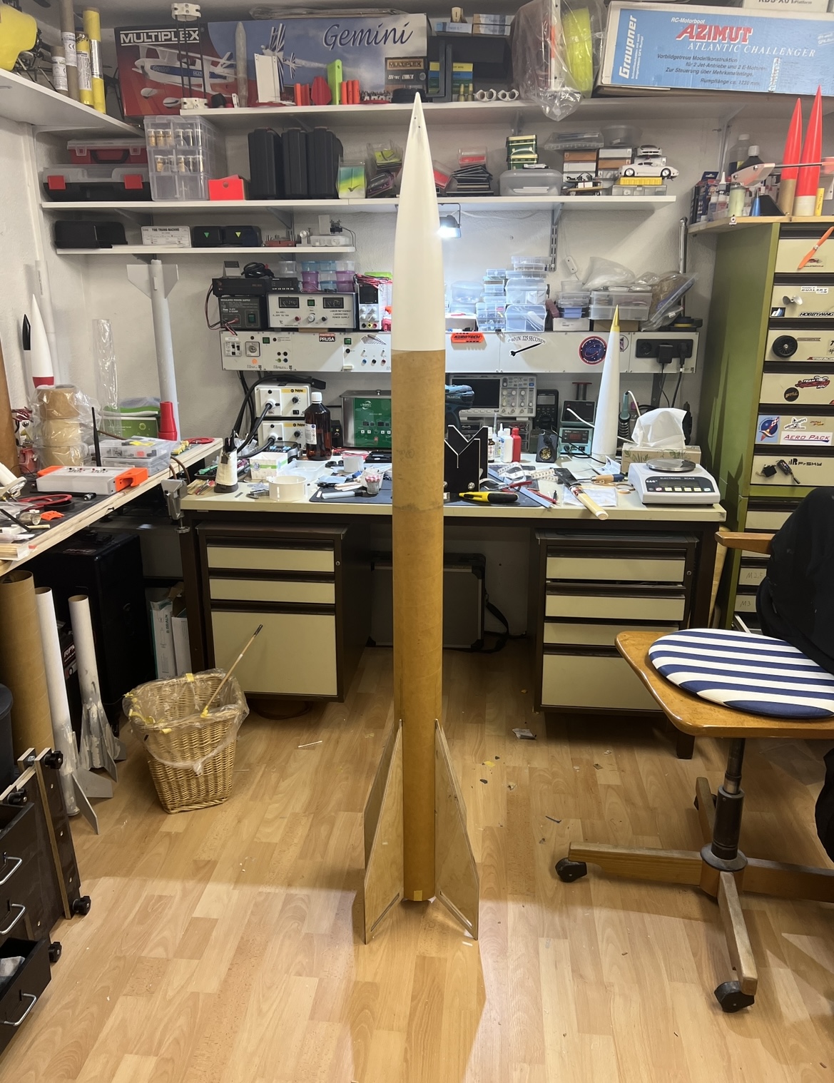

So sieht sie jetzt aus :
Viele Grüße Marco
