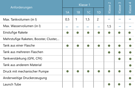

erstmal: Sehr gute Idee mit der Tabelle, Marcel. Ich habe diese strukturtechnisch noch einmal überarbeitet, und in das nächste Konzept mit eingebunden. Außerdem habe ich ein Detail abgeändert. Der Kompromiss in der Tabelle ist aber gut. Deine anderen Vorschläge habe ich ebenso umgesetzt.
Bezüglich der umstrukturierten Klasse 2: Alle Starts der alten Klassen mit laminierten Tanks fallen automatisch in Klasse 3. Aus Gründen der Einfachheit würde ich daher auch in Klasse 2 & 3 eine Launchtube erlauben. So wäre das Problem gelöst. smile Ich persönlich wäre eigentlich auch lediglich für ein Verbot einer Launchtube in der Klasse 1. Warum die Verwendung einer Lauchtube in den anderen Klassen verbieten? Sie bringt Sicherheit (gerader Start), ist einfach zu bauen (kein Hindernis für Anfänger) und zudem wäre ein Verbot kompliziert zu verwalten (da sie früher erlaubt war).

Ich glaube, in der Tabelle fehlt noch ein Kreuz bzw. Punkt: Druckaufbau mit Kompressor oder Pumpe sollte auch in Klasse 3 möglich sein.

Hast Du nicht selbst zu Marcel gesagt:
Deine Tabelle finde ich gut. Sie macht das Ganze sehr übersichtlich. Ich denke, darauf sollten wir uns einigen.
Da auch wir als Team weitestgehend mit dieser Tabelle einverstanden waren, und nur noch einige Details offen sind (Launchtube, Onboard-Kamera) ist denke ich doch der Grundsatz schon lange erreicht, oder? Denn was sollen denn sonst die Details sein, als das was wir gerade besprechen?

Punkt: Druckaufbau mit Kompressor oder Pumpe sollte auch in Klasse 3 ...
OK, spricht nichts dagegen.
@Alle:
Die Tabelle der Klassen würde ich mit auf das Formular packen.
Anhang: protokoll_3.pdf
Zur Eingliederung der alten Rekorde.
Eine Möglichkeit wäre zu sagen, alt ist alt und ab dem Datum X gelten die neuen Regeln.
Neue Rekorde kann man dann allerdings nicht direkt vergleichen. Den Rekordhaltern gegenüber ist es auch nicht fair, wenn plötzlich die Spielregeln geändert werden.
Wenn man die Rekorde, wie von Julian vorgeschlagen, in eine neue Klasse überträgt, passt es aber eigentlich auch nicht. Die Bedingungen passen nicht zusammen.
Ich denke, es gibt drei Möglichkeiten.
1. Alte Rekorde bleiben bestehen, werden aber nicht in das neue System übertragen.
2. Eine neue Klasse (z. B. 3) wird so angepasst, das die alten Rekorde übernommen werden können.
3. Es wird für die alten Rekorde eine eigene Klasse erstellt, die die alten Regeln berücksichtigt. Mann könnte z. B. bei Klasse 2 auch zwei Untergruppen machen. 2A neue Regel, 2B die alten Regeln.

Beitrag 7638557 [Alter Beitrag26. Juli 2016 um 22:03]
Hallo Marcel,
ja das mit der Onboard-Kamera haben wir eingesehen, ist tatsächlich nicht unbedingt erforderlich. smile
Bezüglich der Klassen:
Eine einstufige Rakete mit Glasfaser kann höher fliegen als eine "unbeschränkte" Rakete z.B. eine zweistufige Rakete. Aus diesem Grund war meine Idee, in die unbeschränkte Klasse die anderen Klassen mit aufzunehmen, damit wir praktisch eine "Ultimativklasse" haben. Klar kann man das auch anders lösen...ich weiß auch nicht, was da sinnvoller wäre.
Ja, mit den Klassen sind wir anscheinend doch noch nicht ganz durch, es gibt da in der Tat Probleme beim Übernehmen der alten Rekorde. Ich versuche mir da mal nochmal was zu überlegen, was nicht zu kompliziert ist.
Achja noch einen Vorschlag: Dein neues Protokoll sieht gut aus! Nur wäre es von Vorteil, wenn die dortige Tabelle dann im Endeffekt die selbe Struktur wie im Forum hat. Aber keine Eile. wink

Beitrag 7638558 [Alter Beitrag26. Juli 2016 um 22:38]
Hallo Julian,
den Gedanken mit der GFK verstärkten Einflaschen-Rakete hatte ich auch schon.
Aber da muss mann ja nur sagen, Klasse 2 und 3 sind Ein- oder Mehrflaschenraketen. Mit den jeweiligen Kriterien pro Klasse unterscheiden sich die Klassen dann immer noch.
Es ist doch so, dass die Klassen aufeinander aufbauen. Von Klasse zu Klasse wird mehr erlaubt. Somit ist Klasse 4 dann Deine "Ultimativklasse", richtig?

Tabelle der Anforderungen:
-> Bei der Klasse 2 wäre der Punkt für 'Launch-Tube' bei Klasse 2 zu löschen
(siehe die Tabelle von Marcel)
