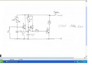

Gewindeschneider
Wasserraketenbauer Registriert seit: Feb 2006 Wohnort: Witten Verein: Beiträge: 169 Status: Offline |
Beitrag 106901
Hier die Schaltung Text kommt noch!!
Geändert von Gewindeschneider am 31. Mai 2007 um 10:57 |
