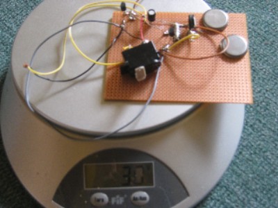

Beitrag 103151 [Alter Beitrag12. August 2006 um 11:29]
[Melden] Profil von Robert93 anzeigen    Robert93 eine private Nachricht schicken   Robert93 besitzt keine Homepage    Mehr Beiträge von Robert93 finden
hab das ´Teil jetzt fertig gelötet und es funktioniert alles PERFEKT, ein großes lob an Gewindeschneider!
Es ist abern bischen klobig geworden und da ich mir von jedem bauteil die doppelte menge bestellt hab löte ich die ganze Schaltung gleich nochmal. Insgesamt mit zwei 3 volt knopzellen wiegt die schaltung jetzt genau 30 gramm.
