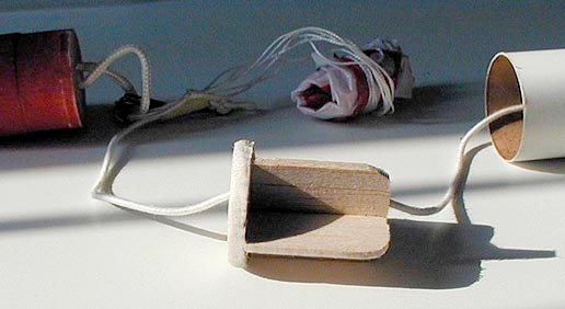

Auf ein 40er Rohr nimmt man am besten 3 einzelne tischtennisball-große Schutzwattebällchen.
Diese nacheinander ins Körperrohr geschoben. Dann sollte da nix mehr schmurgeln (ausser die Schutzwatte...)
Ausserdem ist ein Druckkolben auch schnell gebaut:
(Bild von Bobito)

Ich glaub, ich bau mir einfach so nen kolben aus balsa holz wie auf dem bild sieht gut und einfach aus. Aber werds mit der Watte auch mal probieren.
