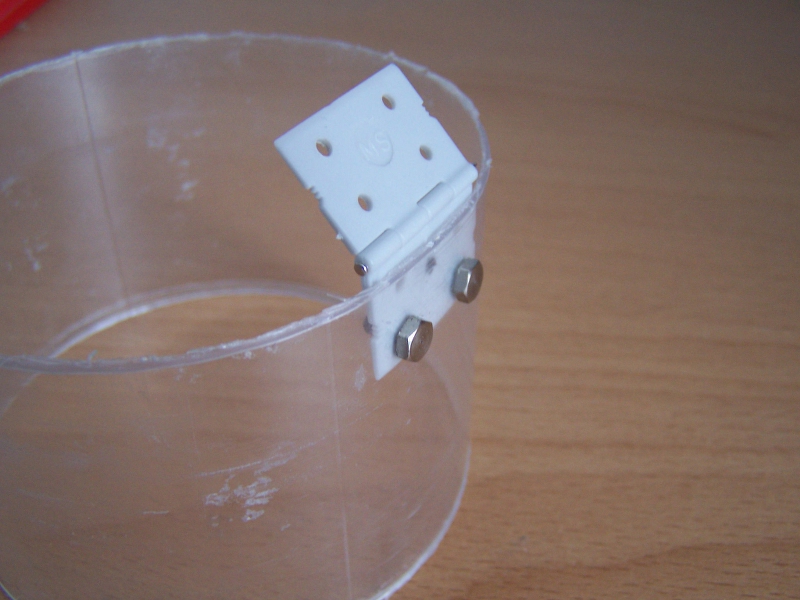

Hier noch mal ein Bild von den Scharnieren an einem Reststück.
Auf den Drucktank wird oben noch ein Mittelstück aufgeklebt. Zur besseren Kraftverteilung wird der Hohlraum dann noch mit Bauschaum ausgeschäumt. Beim Bild sind jetzt nur 2 Schrauben dran, da ich nur 2 M3 Schrauben gefunden habe. Muss mal wieder einkaufen gehen.

Beitrag 7160909 [Alter Beitrag10. Februar 2010 um 10:51]
diese Schaniere sind nicht besonders gut geeignet. Die sind zu weich und können kein Drehmoment vertragen was unweigerlich entstehen wirds. Ich würde eher eine Eigenkosntruktion aus einem gebogenen Stahldraht wählen mit Messinghülse.

Beitrag 7160912 [Alter Beitrag10. Februar 2010 um 12:36]
Mhm hab ich mir fast gedacht.
Und wie soll ich den Stahldraht dann an den Rotoren und der Rakete befestigtn?
Beitrag 7160913 [Alter Beitrag10. Februar 2010 um 13:35]
du biegst aus dem Stahldraht ein seher langes U. Die beiden Enden kannst du dann an dem Rotor mit einer Platte fest schrauben. Bevor du aber den letzten Winkel biegst muss die Messinghülse drauf.

Beitrag 7160914 [Alter Beitrag10. Februar 2010 um 14:44]
[Melden] Profil von robby2001 anzeigen    robby2001 eine private Nachricht schicken   Besuche robby2001's Homepage    Mehr Beiträge von robby2001 finden
Moin!
Der kritische Moment wird der sein, wenn die Rotorblätter den Boden berühren. Die Scharniere
könnten in der Tat etwas zu klein dimensioniert sein. Aber wie du schon sagst,
Versuch macht kluch!
Neils Methode ist da sicher stabiler. Oder du rüstest den Rotor mit Schlaggelenken wie bei
einem richtigen Hubschrauber aus. Dadurch können die Rotorblätter ggf. etwas nachgeben.
Gruß Robert

Beitrag 7160929 [Alter Beitrag10. Februar 2010 um 18:28]
Hi
Ja wenn ich die Rotoren nur mit einer Schraube fest machen müsste das mit den Schlaggelenken funktionieren. Ich werds mal so probieren. Wenn die Scharniere die ganze Sache nicht aushalten dann mach ichs mit den Messinghülsen und Stahldraht. Nur wie mach ich die Messinghülse dann noch an die Rakete. Draht anlöten? Hält löten so viel aus???
