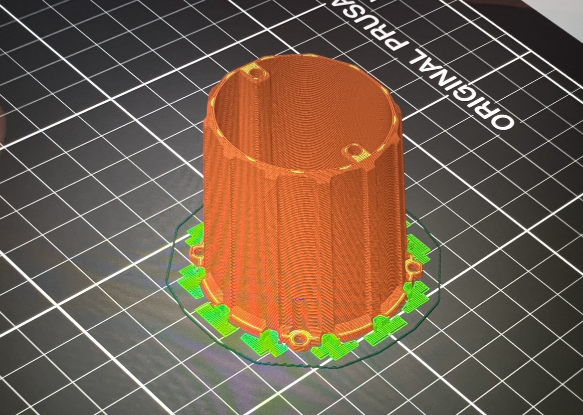

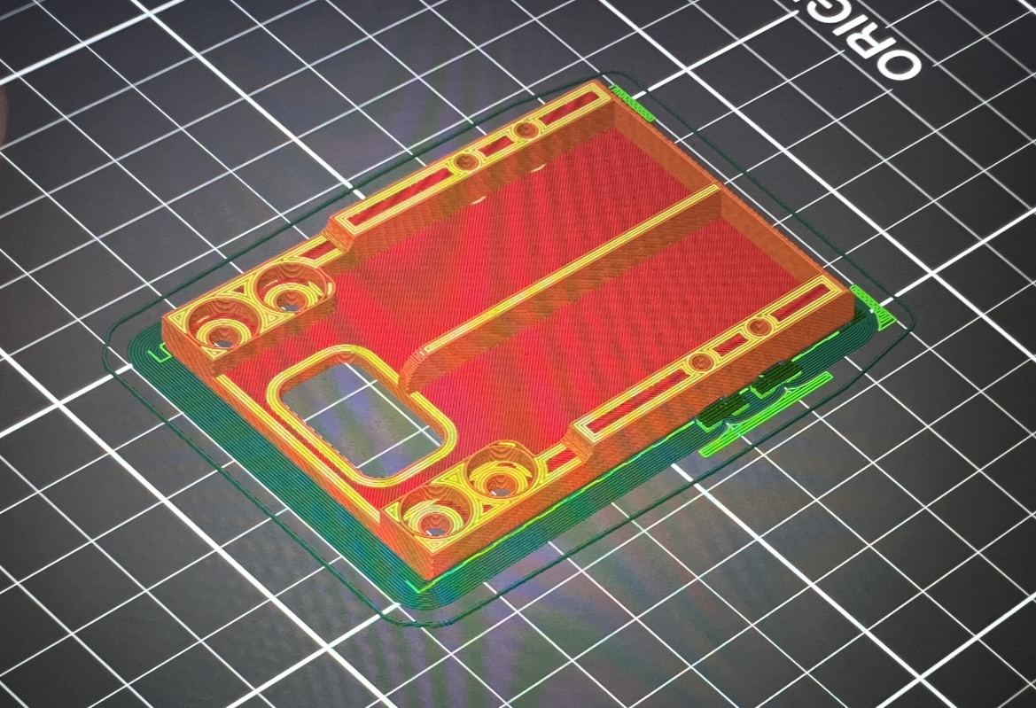

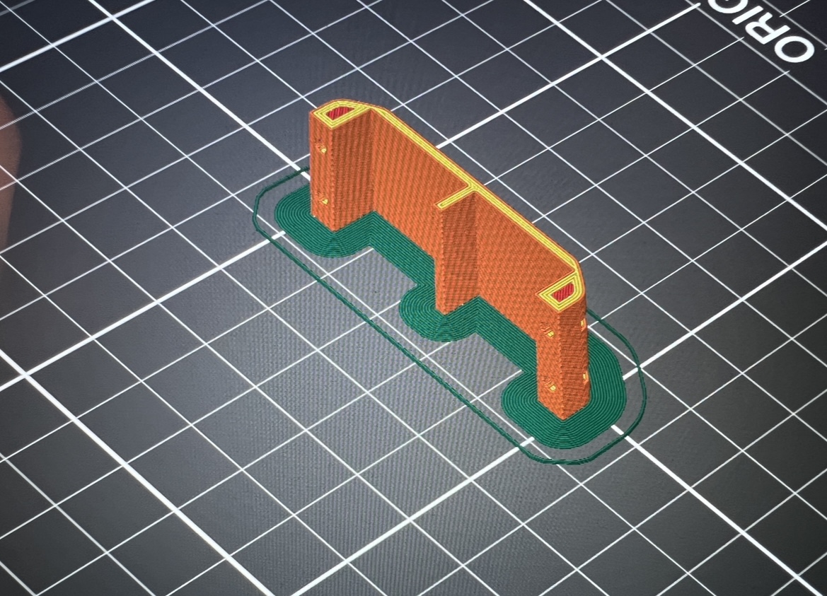

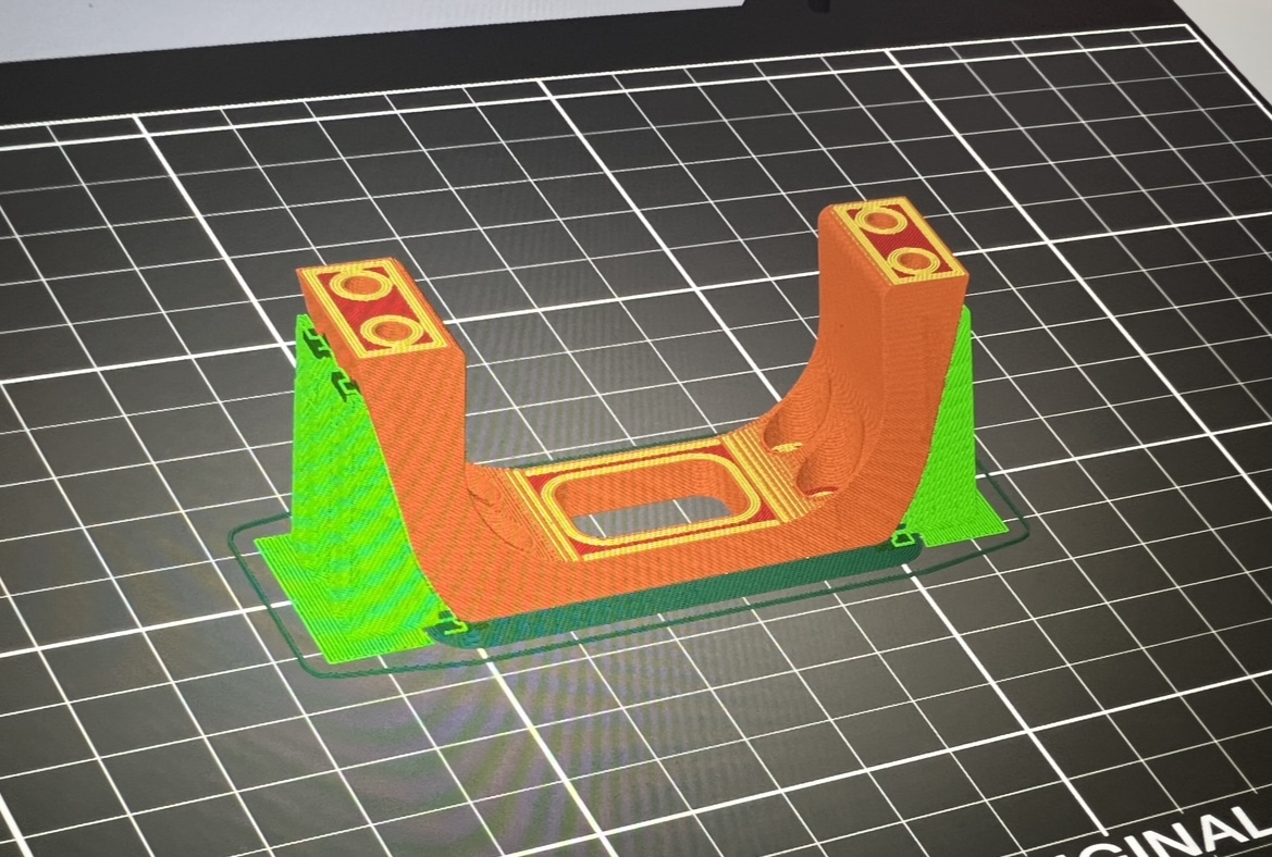

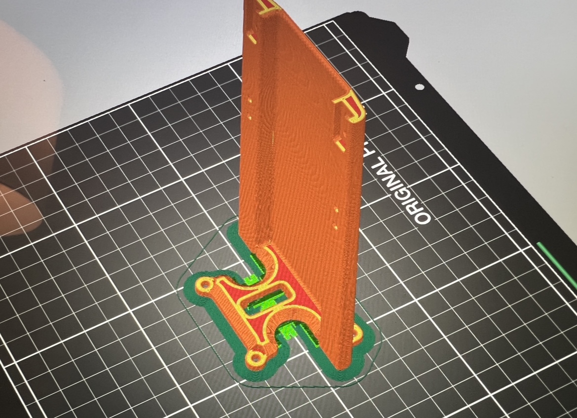

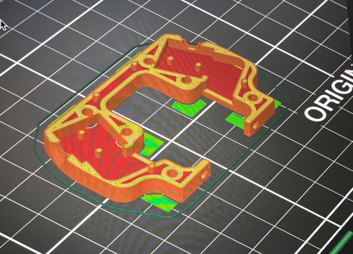

Nobel. Bei manchen der Teile würde mich interessieren, wie die im Drucker orientiert waren und wo Du Supports dran hattest. Die Geometrien sind ja schon recht komplex.
Das hellgrau macht das ganze noch etwas "technischer" als die Formen es sowieso schon sind, finde ich cool.
Beitrag 7655036 [Alter Beitrag22. Januar 2023 um 00:48]
Hallo Oliver
Danke dir für deinen Kommentar:-)
Also alle Teile sind aus ASA Farbe Weiß ;-)
Alle mit 0.2mm Schichthöhe
Konturen 4 mit 0,4er Düse
Massive Schichten Boden 4 und Decke 6
Sollte es das Volumen zulassen gibt es ein Infill in Gyroid und 30% Dichte
Hab dir Bilder gemacht. Darauf siehst du Orientierung, wenn genutzt Rand um die Fläche der ersten Schicht zu vergrößern (dunkel Grün) und Stützstrukturen (Hellgrün)
Hoffe das hilft . Grüße Marco

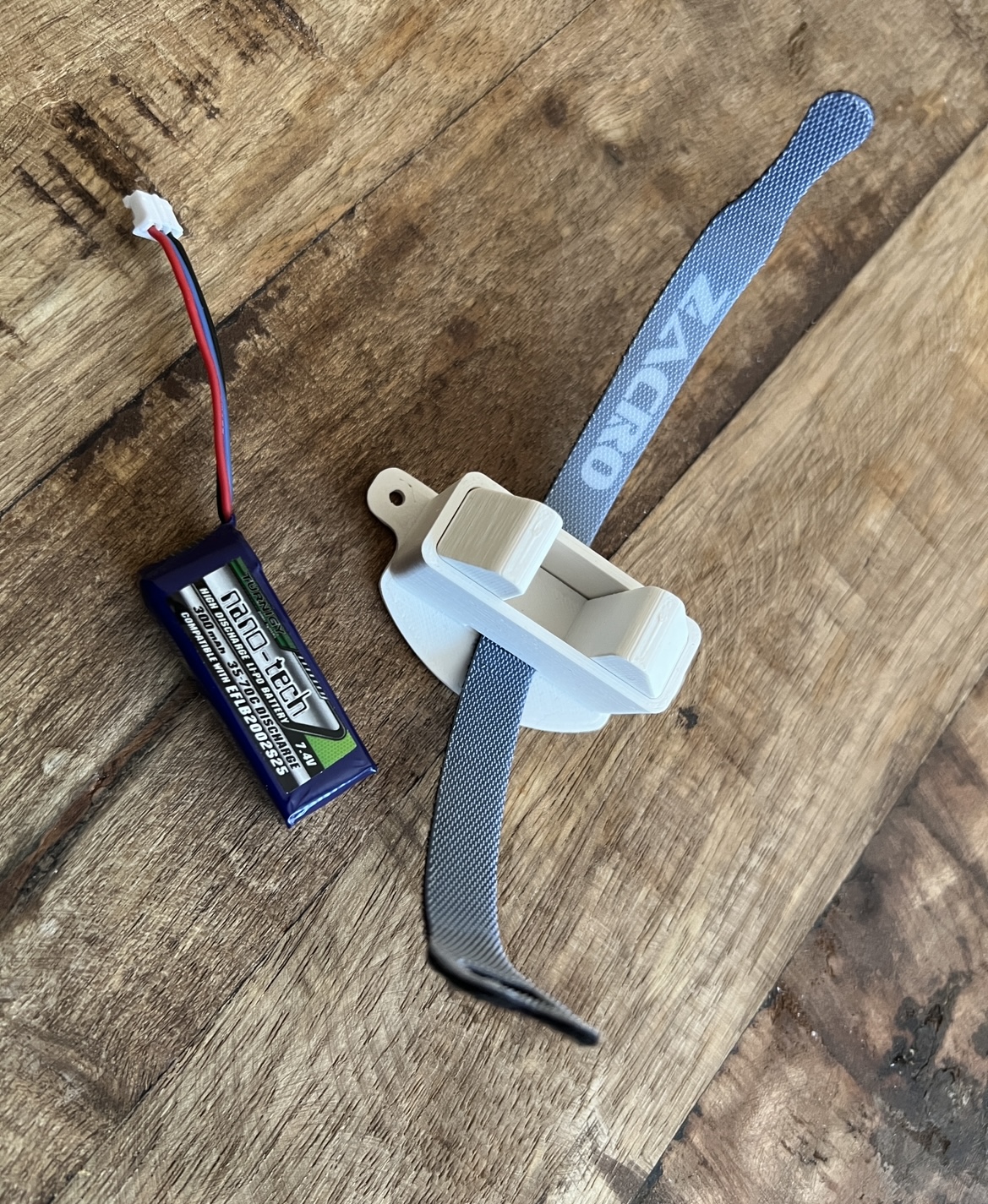

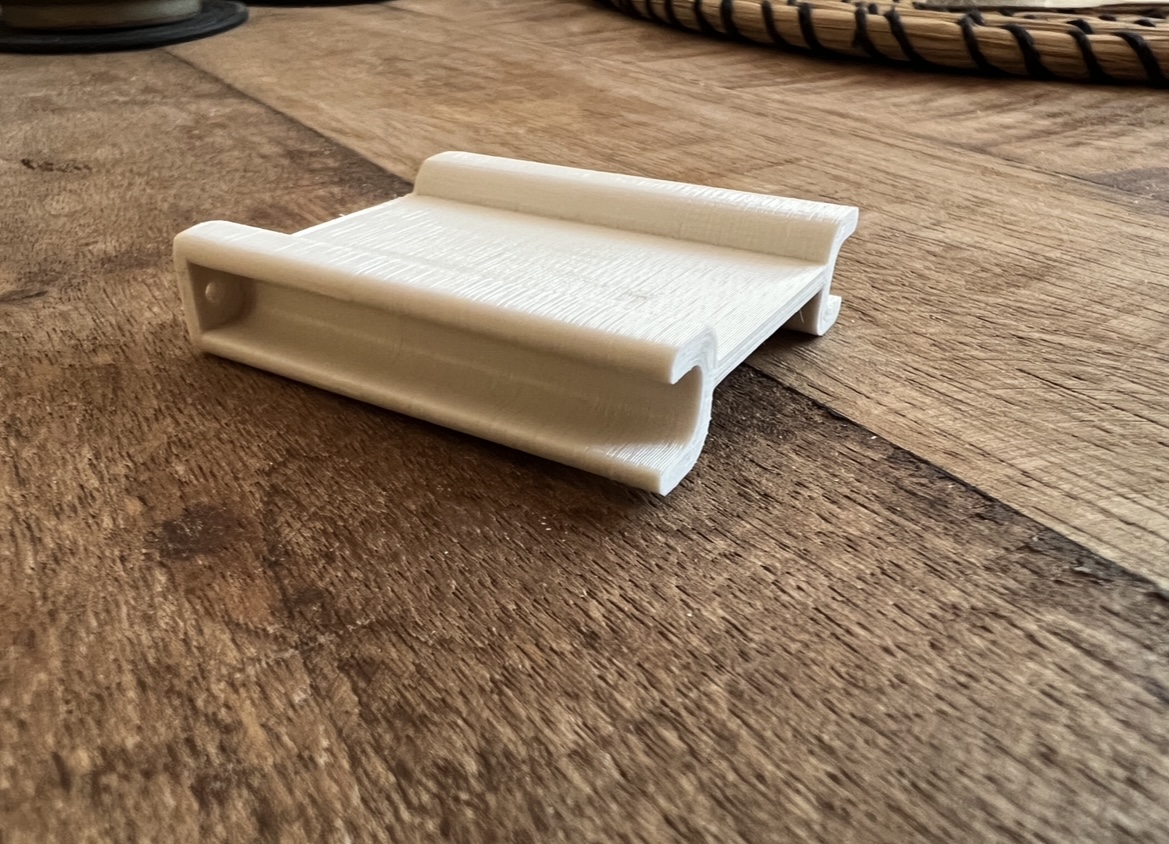

Beitrag 7655049 [Alter Beitrag23. Januar 2023 um 16:10]
Adapter für den Akku Halter der Nose Bay …

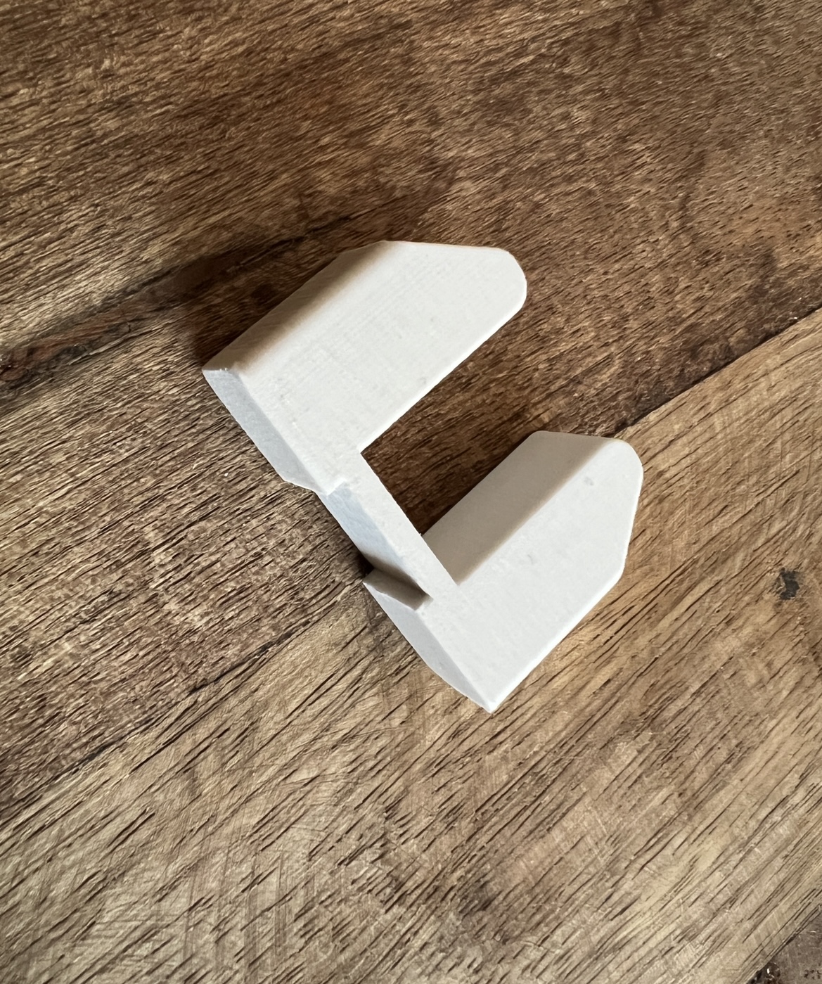

Beitrag 7655050 [Alter Beitrag23. Januar 2023 um 16:17]
Basis Schlitten für den Nose Bay Elektronik Halter …

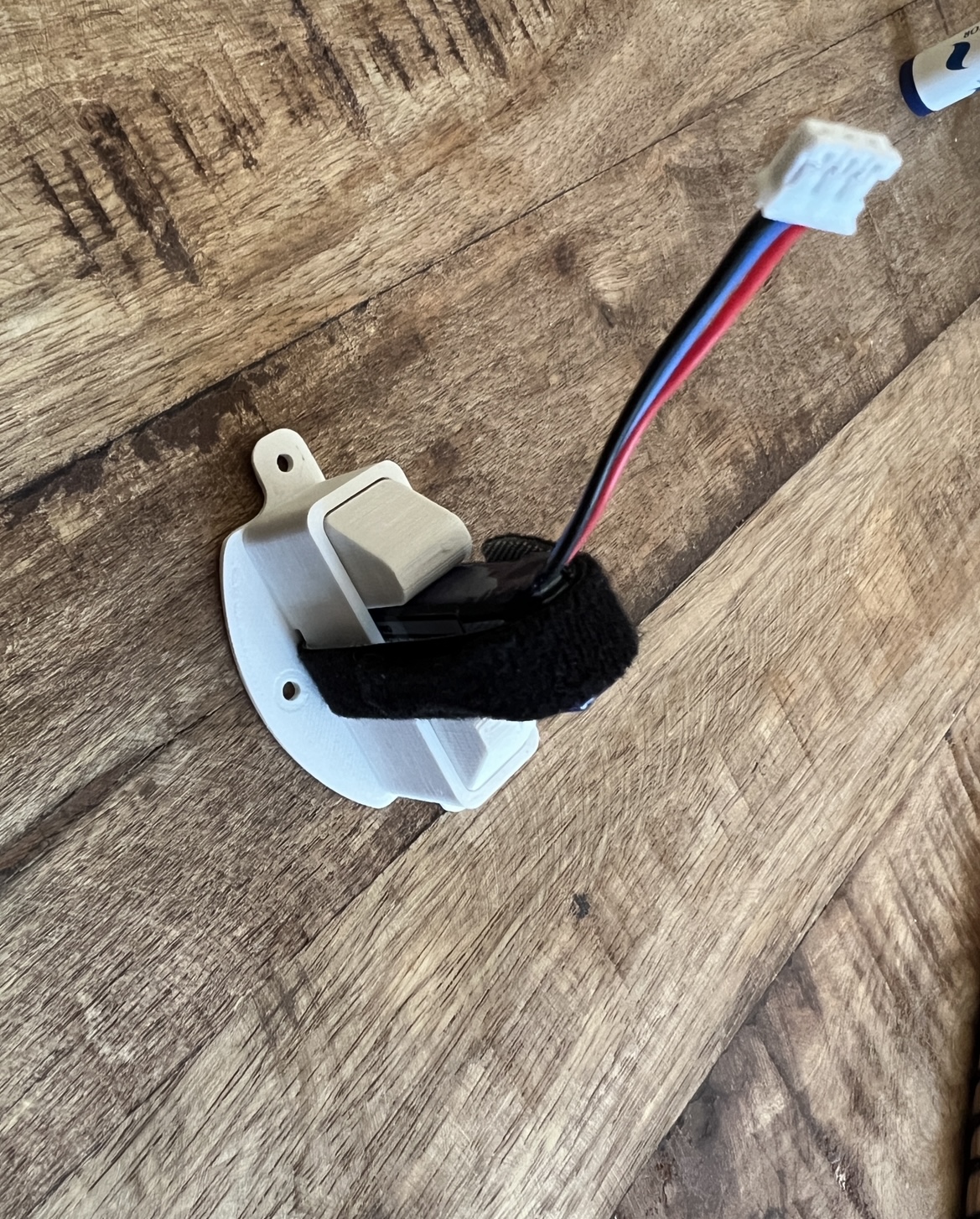

Beitrag 7655057 [Alter Beitrag25. Januar 2023 um 16:55]
Nochmal Nachgebessert bezüglich der Taschen Tiefe … jetzt sieht es gut aus :-)

Beitrag 7655060 [Alter Beitrag25. Januar 2023 um 19:59]
Bin überrascht wie viele Teile du stehend gedruckt hast. Aber wenn das am besten klappt ...

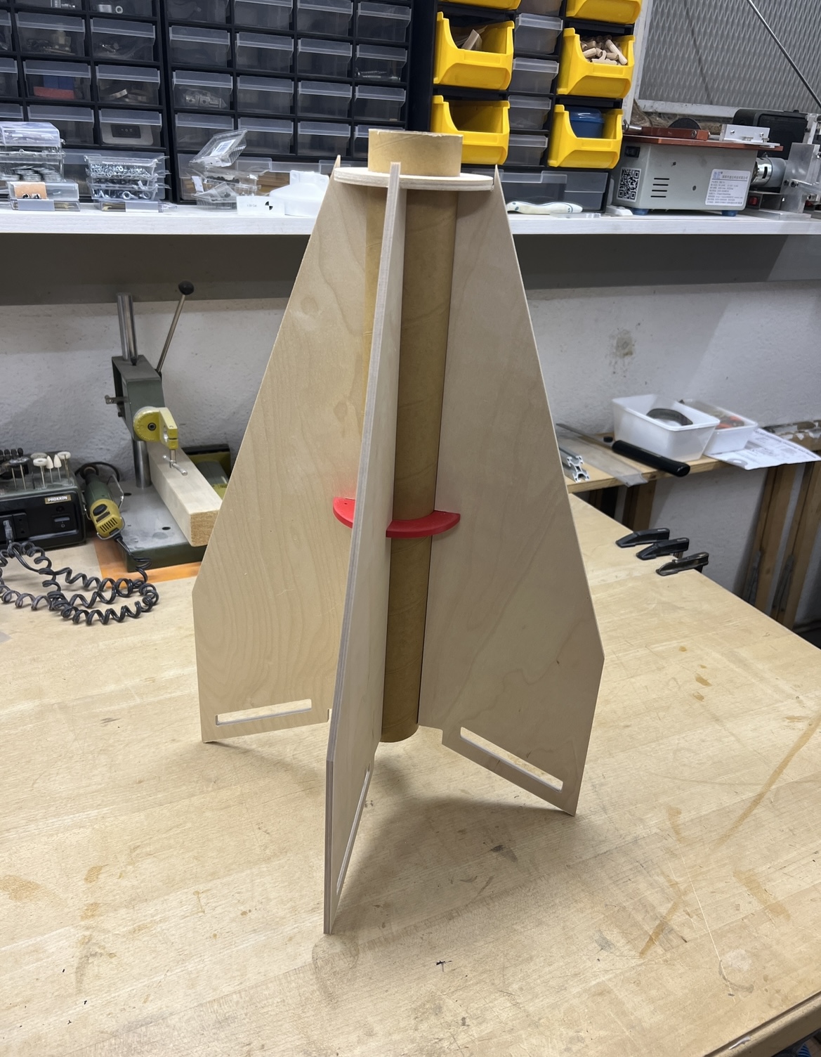

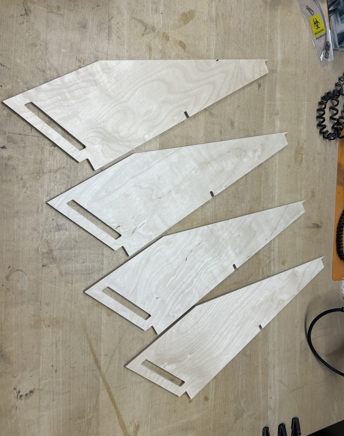

Beitrag 7655177 [Alter Beitrag17. Februar 2023 um 19:32]
Wie ihr evt gemerkt habt wurde es leider in letzter Zeit etwas ruhiger … bin leider beruflich sehr eingespannt und komme nicht wirklich zum Hobby … habe entschieden nicht mit aller Gewalt und evt ohne Muse durch zu rennen um irgendwie fertig zu werden … da steckt zu viel Ideen und Arbeit drin …
Ein klein wenig wird es aber weiter gehen.. ob ich zum RJD fertig werde wird sich zeigen …

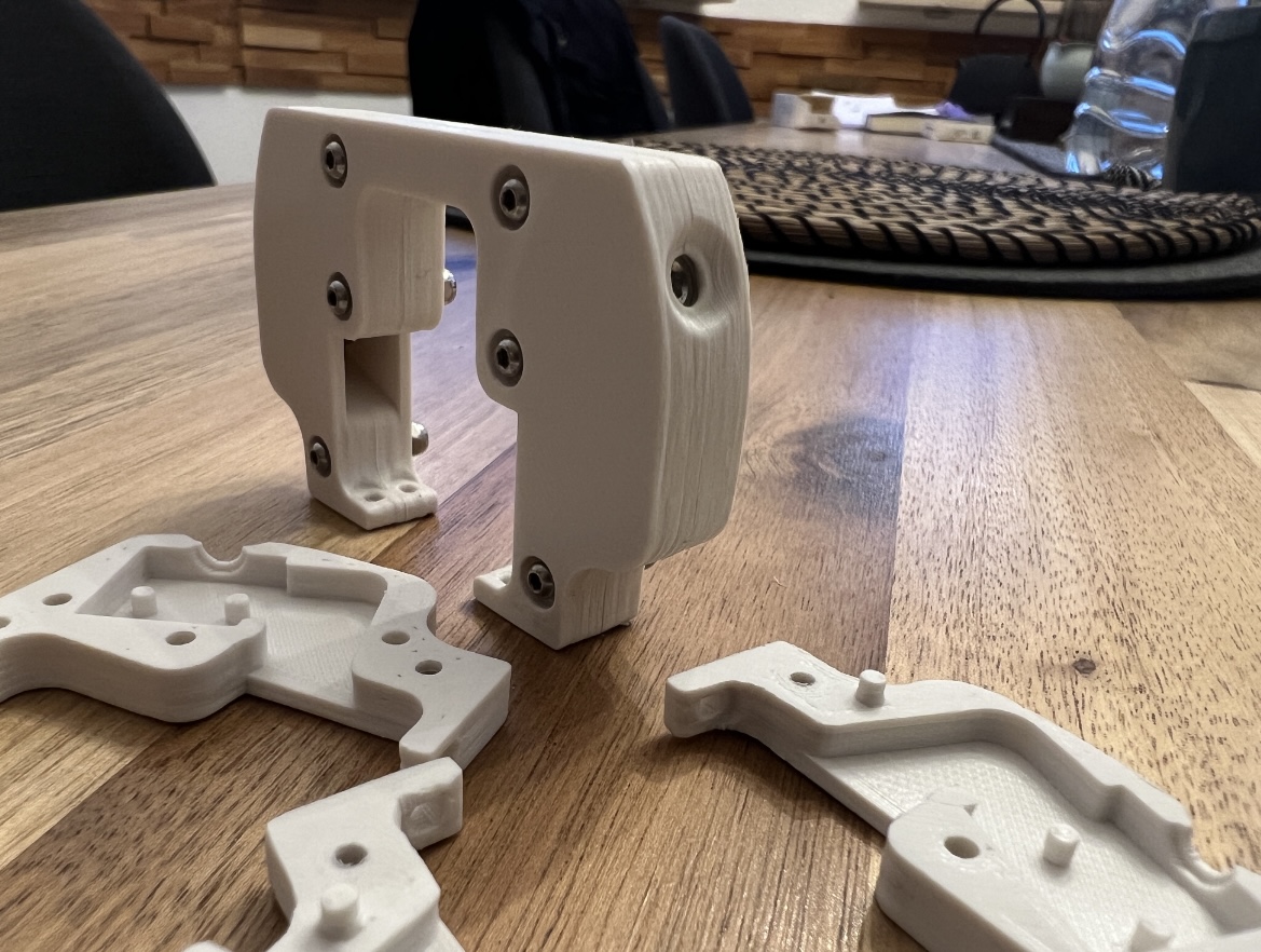

Hier mal weitere Teile …
Finnen :

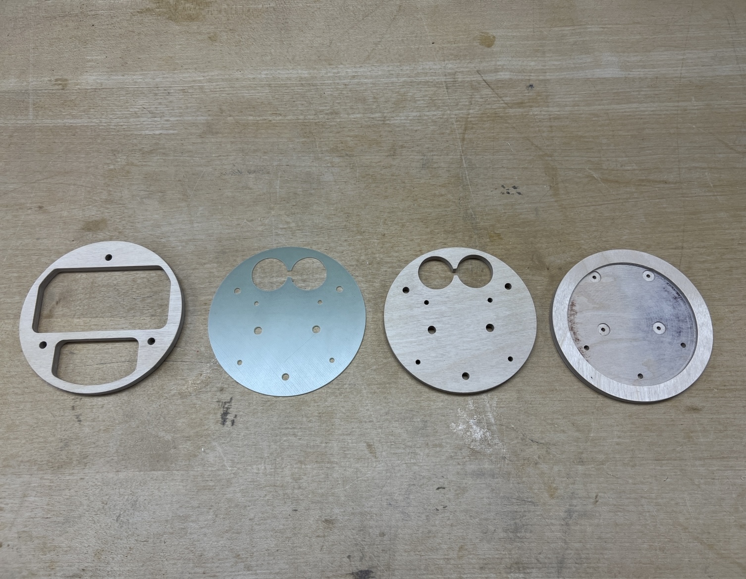

Bulkheads und Spannte für EBay und Nose Compartment:
Den ersten kurzen Test konnte ich mir nicht verkneifen ;-)
Morgen freue ich mich schon auf eine ausgedehntere Anprobe. Viele Grüße Marco
