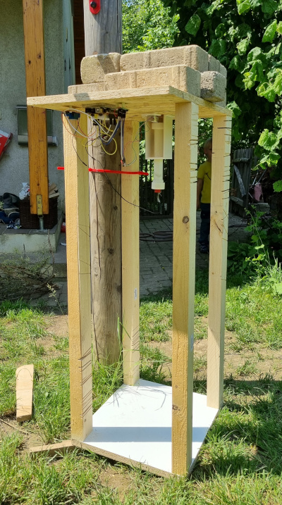

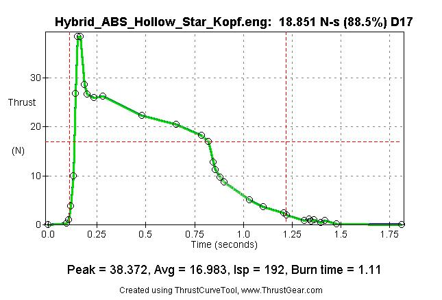

Ich hab die Tage genutzt, mir einen 24 mm Retainer geruckt und meinen Prüfstand einmal auf den Kopf gestellt. @Uli:Naja...richtig rum ist wirklich besser. (Video Richtigherum)Wobei der Teufel mal wieder im Detail lag und ich 4 meiner 5 Lachgaskartuschen daran verloren habe einen vernünftigen Weg zu finden zu verhindern, dass die Zündschnur beim Abbrand nicht nach unten wegrutscht und das Grain nicht zündet. Zur Sicherheit habe ich nochmals einen D9P gezündet und wieder knapp über 19 NS gefunden. Für mein ABS-Grain bin ich jetzt bei D17 und 19 Ns Gesamtimpuls gelandet. ![]() Ich hatte aber das Gefühl dass er noch nicht ganz schön bis zum Schuss durchgebrannt ist. Die Sahne zum Rhabarberkuchen wird dann morgen von Hand geschlagen und ich lade die nächsten Wochen nochmals einen Vergleich der verschiedenen Grains hoch. Würde zwecks Vergleichbarkeit auch nochmal Papier versuchen, muss jetzt aber erstmal wieder Kartuschen beschaffen

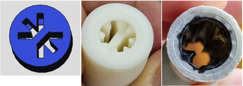

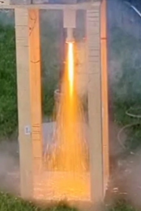

jetzt sind nochmals mehr als 20 Kartuschen verbraten und ich habe mir vorgenommen jetzt endlich mal mit der Rakete zum MicroHybrid anzufangen, daher noch ein Update bevor ich den Prüfstand einmotte. Wie man in unten stehendem Vergleich sehen kann, liegt PLA knapp über Papier (17Ns/D14) und das ABS bringt schonmal ein kleines Stück mehr Schub (17,5Ns/D14). Die Sternform erhöht die Fläche und man bekommt noch ein gutes Stück mehr Schub (19Ns/D17). Nachdem ich mich daran erinnert habe, wieviel mehr Schub Contrail mit seinen Vortex-System erzeugt und noch ein Bild vom Hybrid des SpaceShip One im Kopf hatte, habe ich mich daran gemacht ein Grain zu optimieren, welches zwei Brennkammern hat und vor allem das einströmende Lachgas direkt bricht. Nachdem ich die Dicke der Kammerwand so optimiert habe, dass sie gerade so komplett abbrennt habe ich es endlich geschafft in den E-Bereich zu kommen und dabei eine sehr gleichmäßige und reproduzierbare Schubkurve zu erzielen: 21Ns/E18 ![]() Grain mit zwei Kammern plus Sternform Schubkurve vom Zwei-Kammer-Stern-Grain Vergleich der verschiedenen Grains Eher zum Spaß habe ich mir noch ein "Sparky Grain" gedruckt...macht zwar nur 18 Ns Schub...sieht aber geil aus. ![]() (Youtube: MicroHybridSparky) (Magnetic PLA) MicroHybrid mit Sparky Grain In diesem Sinne, Matthias Geändert von MatthiasA am 22. Juni 2021 um 18:10 |
