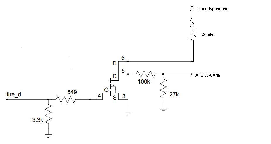

Ich lege A/D Eingänge immer für 0-15V aus.
Die Auflösung reicht ja meist aus um da noch Details zu sehen, mit 12 Bit hat man ja da 15V/4096 = 3mV / Digit. Das verhindert unabsichtliche Zerstörung durch Anwenderfehler. Zünder hängen an einem Altimeter ja meist mit einer Seite an +, die andere an den Schalt-FET, der den Pin auf Masse zieht wenn gezündet werden soll. An der Stelle kann man messen ob ein Zünder da ist. Beispielhaft hier der Ausgang eines Telemetrum. Ich habe da mal einen Zünder eingemalt. An der Stelle wo "A/D Eingang" steht kann man messen, high=Zünder da, LOW=Zünder nicht mehr da. Im Falle einer Zündung wir der Anschluss auf Masse gezogen. Mit dem Spannungsteiler wird einmal der Prüfstrom festgelegt, zum Anderen die Spannung die am A/D ankommen soll. Damit kann man dann die Zündspannung (0-15V) auf erträgliche Werte reduzieren. Wenn man das auf Logic-Level reduziert kann man sogar einen digitalen Eingang nehmen um den Zünder zu erkennen! Geändert von Lschreyer am 07. September 2020 um 10:50 Always keep the pointy side up! |

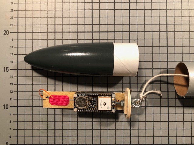

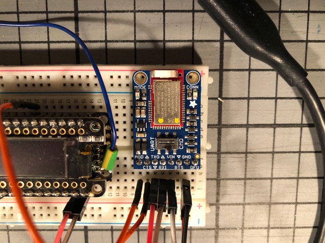

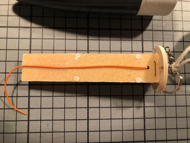

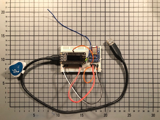

Servus,

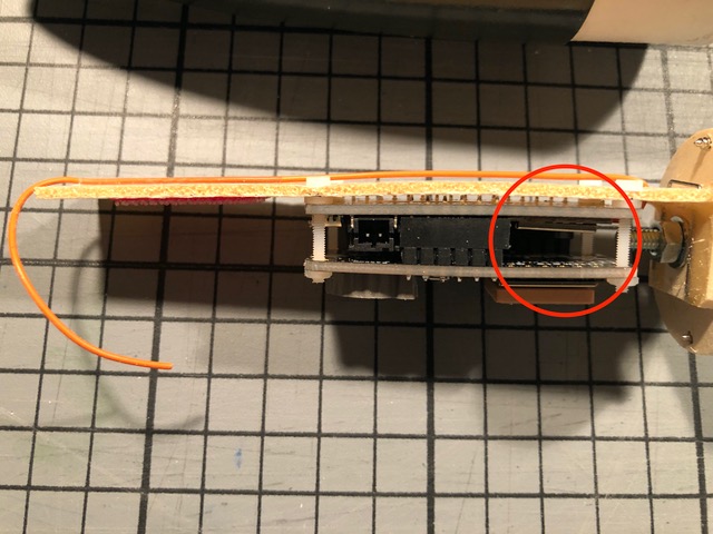

Ich will eure Unterhaltung hier nicht unterbrechen , nur mal meine Erfahrungen mit GPS tracking über LoRa einschieben ...Nachdem ich letztes Jahr auf der Roten Jahne eine Oberstufe verloren habe, habe ich nach einer Tracking Lösung gesucht. Bin bei Adafruit und deren Feather System fündig geworden. Nicht ganz billig, aber Hardware scheint gute Qualität zu sein und es gibt sehr gute Software Bibliotheken und Dokumentation. Der Transmitter in der Rakete besteht aus einem “Sandwich” mit einem Adafruit Feather M0 RFM96 LoRa Radio - 433MHz (Part No 3179) und einem Adafruit Ultimate GPS FeatherWing (Part No 3133) draufgesetzt. Damit das Ganze nicht zu hoch wird, benutze ich das Short Headers Kit for Feather (Parts No 2940 und No 3002). Der Transmitter ist klein genug, dass er in eine 40 mm Spitze (für Rohre von Noris Raketen) reinpasst. Die Antenne ist ein einfacher 16,5 cm langer Draht. Der Empfänger nutzt das gleiche LoRa Board wie der Transmitter. Zur Anzeige verwende ich den Assembled Adafruit FeatherWing OLED (Part No 3045). Noch ist der Empfänger “fliegend” aufgebaut, wie im Bild zu sehen. Stromversorgung ist eine einfache Power Bank (Varta vom Hornbach, die schaltet sich nicht ab). Zusätzlich habe ich einen Adafruit Wireless Bluefruit LE UART Friend - Bluetooth Low Energy (BLE) (Part No 2479) angeschlossen, der die Daten unverändert über eine BLE Verbindung an mein iPhone weiterleitet. Fürs iPhone habe ich eine App geschrieben (recht rudimentär). Diese managed die Bluetooth Verbindung und kann bei erfolgreichem Empfang eine Spur der Rakete auf einer Karte darstellen. Gerade die Spur war sehr hilfreich, da ich trotz Empfangsproblemen die Richtung hatte. Alternativen sind z.B. einfache Geocaching Apps ein die man die Koordinaten vom OLED Display eingibt. Mein Ziel ist noch die Darstellung der Flugdaten, wie z.B Höhe AGL nach abgeschlossenem Flug. Zu diesem Zweck habe ich in der Transmitter Einheit die Header auf einer Seite gekürzt, um Zugang zum I2C des µC zu bekommen. Das ist aber alles noch in Planung. Ich hatte in Manching zwei Tracker im Einsatz. Beide wurden von einer LiPo Zelle mit 150 mAh mit Strom versorgt. Diese Art der Stromversorgung ist definitiv unterdimensioniert. Bei meinem zwei Stufen Model (hier in den Bildern) hatte ich keine Daten mehr bei ca 350 m AGL, Gipfelhöhe war um die 600m AGL. Zum Glück hatte ich die Spur auf der iPhone App, der ich einfach weiter folgen konnte und so habe ich die zweite Stufe wiedergefunden. Ich kann nicht genau sagen wann, aber kurz bevor ich die Rakete wieder in der Hand hielt, hatte ich auch wieder Kontakt. Beim zweiten Modell hat der Kontakt schon vor dem Start abgerissen. Es braucht einfach seine Zeit vom preppen der Rakete, bis es an den Start geht. Und am Wochenende hat es dann auch noch etwas gedauert bis gestartet wurde, ganz klar. Ich denke auch die Zelle schon einen Schaden hatte, weil ich danach auch mit dem Laden der Zelle Probleme hatte. Ausserdem muss ich nachschauen, ob in meinem silbernen Lack nicht zu viel Metall drin ist

@Louis:
Danke für den Schaltplan! Ich denke, so sollte es gemacht werden. Analoge Eingänge scheinen ausreichend zu sein. Ich habe das auch mal erfolgreich mit dem Simply getestet. Dabei ist mir in der Beschreibung des Simply folgendes aufgefallen: Unter 'Elektrischer Anschluss AltiMAX G2 Simply' sind die Anschlüsse in der Tabelle richtig wiedergegeben. Im Bild darunter (Überschrift 'AltiMAX G2 Mini'; denke, das sollte 'Altimax G2 Simply' heißen) weichen Pyro1- und Pyro1+ davon ab. Am gelben Kabel liegt bei mir tatsächlich Pyro1+ und am grünen Kabel Pyro1-, wie in der Tabelle darüber angegeben. Das Gleiche gilt für die Beschreibung des AltiMAX. Gruß Achim Geändert von AchimO am 09. September 2020 um 12:54 Tracking https://www.dropbox.com/scl/fo/zap4uvchueg080w0az5og/AOOqAeAiN2aSaAEPhiusKyk?rlkey=cuvsp1db08mrwq20gqqbpicg2&dl=0 Altimeter https://www.dropbox.com/sh/jw1nenfd45mzee3/AABZKjSB-_9DA-pLaVlOti-9a?dl=0 |

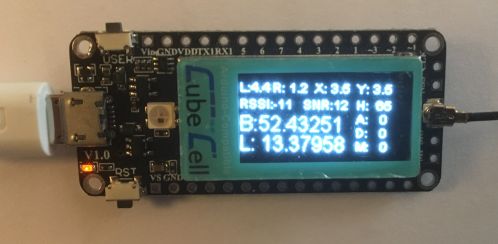

Nachdem ich jetzt mit verschiedenen Prozessor-Boards getestet habe und einige Design-Entscheidungen gefallen sind, wird es Zeit für einen Zwischenbericht.
Ich habe mich für Sender und Empfänger jeweils für ein CubeCell-AB02-Board von Heltec entschieden, bei ebay für 16,17€ plus 1,16€ Versand. Es hat, was mich interessierte: - natürlich den LoRa Transceiver - eine freie serielle Hardware-Schnittstelle (benötigt für den GPS-Empfänger) - 3 analoge Schnittstellen, von denen eine für die eigene Batteriespannung vorgesehen ist - jede Menge digitale Schnittstellen - einen Batterieanschluss - einen Lader für einen 1S Lipo Akku bei Anschluss an USB - die Möglichkeit, weitere Komponenten mit 3,3V zu versorgen - und ein Display Man hat dann also eine Lademöglichkeit bei Anschluss über USB (Laptop, Powerpack usw.) Natürlich ist für den Sender kein Display erforderlich, obschon hilfreich: Es gibt auch das CubeCell-AB01, das kein Display hat; aber das hat nur die eine analoge Schnittstelle für die Messung der Batteriespannung und keinen freien seriellen Port. Nun war ja das Ziel, neben der Batteriespannung noch zwei weitere Spannungen messen zu können, außerdem noch festzustellen, ob die Anschlüsse von Drogue und Main Spannung haben. Wenn zwei Spannungen vom CubeCell-AB02 gemessen werden können, fehlt nur noch der Anschluss von Drogue und Main. Geht man davon aus, dass hier Spannungen von bis zu 15V anliegen können und außerdem davon, dass die Betriebsspannung 3,3V beträgt, ist die Eingangsspannung am Spannungsteiler als Logikpegel zu niedrig. Daher habe ich mich dafür entschieden, die Messung der Spannungen von Drogue und Main analog mit einem ATtiny85 als Coprozessor durchzuführen. Der signalisiert dann die Zustände Drogue bzw. Main ON oder OFF über eine digitale Schnittstelle: simpel und platzsparend; der ATtiny85 hat ja nur 8 Beinchen. Es kommen also dann noch Widerstände für vier Spannungsteiler dazu und natürlich der GPS-Empfänger. Die Batterie direkt an das Prozessor-Board anzuschließen, ist sicher keine gute Idee. Besser über das Board führen, damit man sie abschalten kann. Die Software für Sender und Empfänger läuft schon ganz gut, sodass ich demnächst ans Layout gehen werde. Am aufwändigsten ist natürlich die Senderseite. Ist schon kein ganz kleines Programm mehr. Hier bewährt sich wieder der Einsatz eines Automaten (Finite State Machine), Es zeigt sich dabei eine Analogie zur Logik eines Höhenmessers. Ich habe die Zustände - INITIAL, - ONPAD - STARTED - APOGEEREACHED - LANDING - LANDED benannt. Wer mag, kann sich das Zustandsdiagramm des Automaten anschauen. Auf dem Empfänger-Display kann man dann folgendes sehen (Lesebrille vorausgesetzt): - geographische Koordinaten Länge, Breite - vier Spannungen: Lokale und Remote Batteriespannung, zwei Spannungen X und Y - aktuelle Höhe - Höhe des Apogee - Höhe der Auslösung des Drugue - Hähe der Auslösung des Main - außerdem noch den RSSI-Wert (Stärke des Empfagssignals) - und den SNR-Wert (Signal-Rauschverhältnis) Nun zu den zeitlichen Abständen der gesendeten Pakete: Für Europa ist im 868MHz-Band eine Sendeleistung von 25mW entsprechend 14 dbm mit einem Duty Cycle von 1 Prozent zulässig. Ich gehe von folgenden Parametern für LoRa-Pakete aus: - Bandbreite 125kHz - variable Paketlänge, d. h. explicit Header Mode - mit CRC - Spreading Faktor 7 - Coding Rate 1, d. h. 4/5 Das entspricht etwa auch den Standardwerten von LoRaWAN. Meine Nutzdatenlängen (Payload Length) sind - 15 (nur für Initial-Daten) - 11 (Position) - 3 (Events wie Spannungsänderung, Drogue, Main, Apogee, Höhe, usw.) Bytes. Das sind wie gesagt nur die Nutzdaten. Die Pakete enthalten natürlich noch mehr wie Preamble, Header, CRC. Unter loratools.nl findet man ein Berechnungstool für die sogenante Airtime, also die zum Aussenden benötigte Zeit. Daraus ergiben sich die Duty Cycles zu - 15 Byte: ca. 4,6s (unwichtig, da nur in der Anfangsphase) - 11 Byte: ca. 4,1s - 3 Byte: ca. 3,1 s Ein wenig Zeit kommt dabei noch hinzu, da der GPS-Empfänger in einem bestimmten Zeitraster (bei meinem Ublox MV6 alle Sekunde) Daten sendet, an dem dann alles Weitere hängt, denn die GPS-Daten müssen ausgeräumt werden, sonst gibt es Salat. Man könnte die Bandbreite auch auf 250kHz setzen. Dann halbieren sich die Sendezeiten und die Duty Cycles, aber das geht dann zu Lasten der Reichweite. Von der Idee, Daten auf einer SD-Karte aufzuzeichnen, habe ich Abstand genommen. Die zeiltichen Abstände, die man einhalten muss, sind einfach zu groß, um ausreichend Daten für eine Kurve zu erhalten . Dann habe ich mir noch überlegt: Es kann ja sein, dass mehr als nur eine Rakete zur gleichen Zeit auf dem Pad oder sonstwo unterwegs ist. Dann gibt es Salat, weil die Empfänger das nicht auseinanderhalten können. Eine elegante Lösung wäre, das über unterschiedliche Kanäle abzuhandeln. Alternativ könnte man noch ein individuelles Scrambling der Pakete ins Auge fassen. Da wäre es sinnvoll, noch ein paar Jumper für eine individuelle Einstellung vorzusehen; genügend Ports sind vorhanden. So weit der aktuelle Stand. Wenn Fragen sind: Nur zu! Gruß Achim Tracking https://www.dropbox.com/scl/fo/zap4uvchueg080w0az5og/AOOqAeAiN2aSaAEPhiusKyk?rlkey=cuvsp1db08mrwq20gqqbpicg2&dl=0 Altimeter https://www.dropbox.com/sh/jw1nenfd45mzee3/AABZKjSB-_9DA-pLaVlOti-9a?dl=0 |
