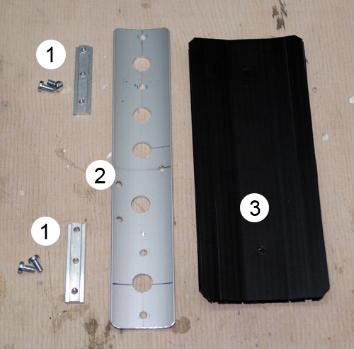

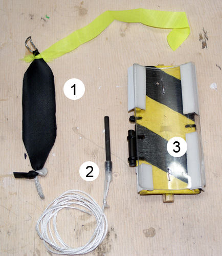

            Wie bereits erwähnt will ich einen neuen Schlitten bauen. Der jetzige funktioniert zwar ganz gut aber Holz und Wasser ist ja immer so eine Sache. Hier nochmal die Komponenten des alten Schlittens (1) Gummi zum Halten der Rakete (Das gelbe Band dient zum Wiederfinden auf der Wiese) (2) Sicherrungsstift (Hält das gespannte Gummi (3) Der Schlitten (aus Holz) Hier schon mal die ersten Teile für den neuen Schlitten. (1) Halter, die den Schlitten an der Schiene (Rampe) halten. Die Lösung kann echt so einfach sein. Die Teile sind eigentlich Verbinder für Gardinenstangen (Die haben schon drei Bohrungen mit Gewinde!) (2) Die Basis für den Schlitten. (3) Aufnahme/Auflage für die Rakete (PP-Hohlkammerplatte. Auf der Rückseite längs eingeschnitten lässt sich die Platte gut biegen und somit an den Raketenkörper anlegen. Tja, wie es im Detail weitergeht muss ich mir noch überlegen. Die Lösung mit der Gummilasche ist zwar ganz gut, aber ich würde die Rakete beim neuen Schlitten gerne an zwei Punkten halten. Eventuell zwei Gummis, die dann synchron gelöst werden. Mal sehen. Gruß Marcel If You Don't Try, You'll Never Know |

            WICHTIG!! Die Variante mit dem Schlitten geht nur dann gut, wenn die Rakete nicht zu schnell ist. Ich habe gestern meine 2,6 Liter Rakete mit ca. 9bar von der Rampe abgeschossen. Die Rakete war wohl deutlich schneller als das wegfliegende Haltegummi vom Schlitten. Das habe ich aber erst gemerkt, nachdem die Rakete wieder sicher am Schirm gelandet war. Da stecke das Gummi nämlich zur Hälfte in einem Leitwerk. Das Gummi hat sich regelrecht in das Leitwerk geschnitten. Das Flugbild sah aber trotzdem ganz normal aus. Die Variante mit dem Schlitten muss also für schnelle Raketen nochmal überdacht werden. Gruß Marcel If You Don't Try, You'll Never Know |

            Gegen das Problem mit dem Gummi würde ja evtl ein strafferes Gummi helfen. Kannst du das Gummi auch früher lösen indem du das Seil, was den Pin herauszieht, verkürzt? Ansonsten würde mir als Problemlösung nurnoch der Verzicht auf den Schlitten bei größeren Raketen einfallen. Eine Konstruktion wie die AirCommands sie auch benutzen (s.u.), sollte bei größeren Raketen kaum ins Gewicht fallen. |

            Bin gerade über deinen Eintrag gestolpert Marcel   Ich muss sagen die Idee ist richtig geil  Ich hätte evt. auch noch eine Lösung für dieses Problem im falle das du es noch nicht gelöst haben solltest. Wenn ich es richtig verstanden habe bleibt der Schlitten an der Rampe und bremst oben. Evt. würde sich das Problem beheben wenn er das nocht tuen würde. Was heißen soll das der Schlitten einfach mit hoch saust. Zwischen den Schlitten und die Rakete könnte man einen Minifallschirm klemmen der eine Sichere Rückkehr des Schlittens bewekstelligt.  Da dadurch der Schlitten länger bei der Rakete ist bzw. sie länger begleitet hätte das Gummi evt. auch mehr Zeit sich zulösen   Gruß Timo |

            Hallo mattgolt, ich habe jetzt die großen Raketen mit Railguides ausgerüstet. Hier verzichte ich auf den Schlitten. Die Schiene ist die selbe. Hallo Timo, richtig, der Schlitten wird am Ende der Schiene abgebremst. Bei der Geschwindigkeit der Rakete möchte ich den Schlitten auch nur ungern mit in die Luft schießen. Ein Fallschirm wäre zusätzliches Gewicht. Zum Fallschirm müsste dann auch noch eine Auslösemechanik mit an den Schlitten, wieder Gewicht. Aktuell habe ich das Problem erstmal zurückgestellt. Gruß Marcel If You Don't Try, You'll Never Know |

            OK nun dann mach doch den Pin vorne an der Rakete fest   Du hast also zwei gummis die sich dann Treffen  DD Aber nun gut  Was den Fallschirm angeht so sehe ich das Gewicht nicht so tragisch du würdest ihn ja zwischen Rakete und Schlitten klemmen dadurch öffnet ersich ja automatisch bei der trennung ;D Aber wi auch immer ich bin sicher du findest eine Lösung  DD |
