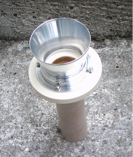

--> Leider ist das Bild unscharf, aber ich denke, man versteht, was ich meine.
Gegen Laufrichtung der Bandschleifmaschine wurden die 4* M4 Muttern perfekt rund- gedreht..

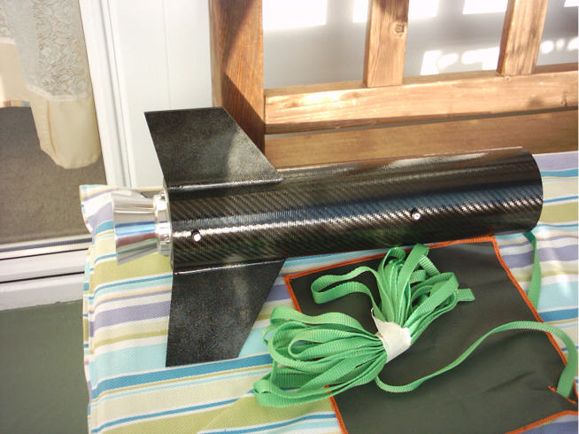

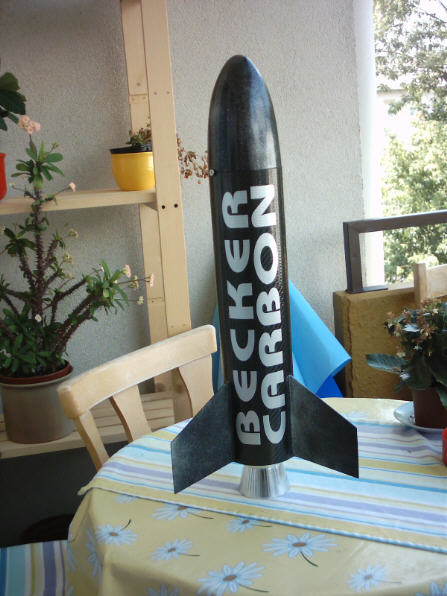

In den vergangenen Tagen wurde ordentlich gewerkelt!
Unter anderem wurden:
- die Flossen per T(rough)T(he)W(all)- Montierung angeklebt
- der komplette Motorbereich mit 2k PU- Schaum ausgeschäumt --> extremste Festigkeit
- die Fin- Sektion sauber abgeklebt und für die Lackierung geschliffen und vorbehandelt
- die Finnen lackiert
- die Railguides montiert
- das Bergungssystem eingebaut
- Simmulationen für die Größe des Fallschirms durchlaufen
Nun muss ich nur noch der Elektronik und dem Experiment in der verglasten Styrodurspitze Leben einhauchen, dann bin ich startbereit für Ingolstadt!

Derzeitiger Stand der Dinge (- das Chrom Spray kommt auf dem Bild irgendwie nicht so rüber):

Anmerkung:
Das Nomex- Tuch hat beim Experimentalflug keine Wirkung, da das CO2 das Bergungselement nicht thermisch belastet.
Weil ich aber auch mal einen Motor mit Verzögerung und Ausstoßladung darin fliegen will, habe ich es vorsorglich mit eingebaut.
Erstflug ist auf einem BC125 Stirnröhrenbrenner geplant!

Es ist zwar jetzt spät - aber nun kann ich mich beruhigt hinlegen!
Mein Experiment habe ich eben zum Leidwesen 3er 12g CO2 Kapseln erfolgreich getestet!!
Leider hab´ich keine Zeit mehr gefunden, Fotos zu machen, aber alle, die sich morgen die Vorstellungen der Experimentalraketen ansehen, bekommen eine praktische Vorführung zu sehen - es klappt auch ohne ein g SP!
Die, die also da sein werden, werden vorerst belohnt - Bilder vom Experiment selber und ein Foto von der fertigen Fat Boy rücken jedoch nach dem Flugtag - versprochen! - nach!!
