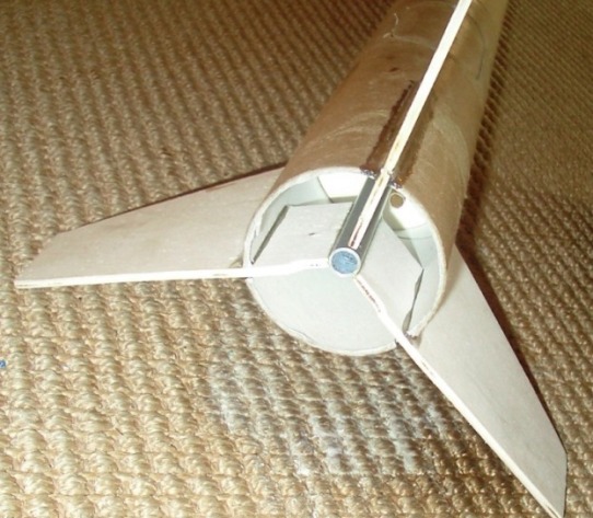

der Booster hat heute 2 Railguides bekommen:

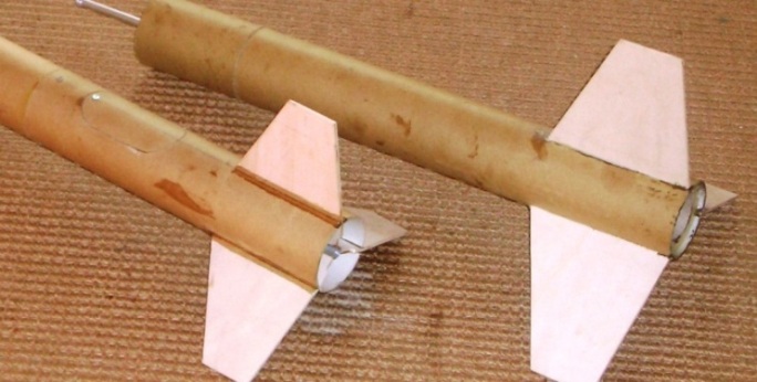

inzwischen ist der Interstage Kuppler auch schon fertig:
Beiträge: 2056
Beitrag 79631 [Alter Beitrag14. Juli 2005 um 21:32]
die beiden Teile von hinten

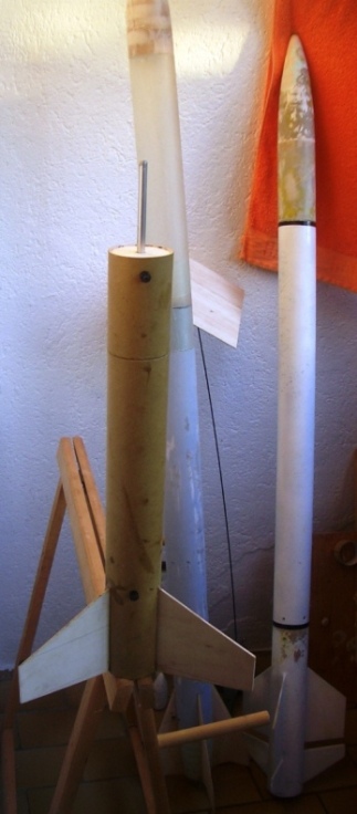

Der Sustainer:

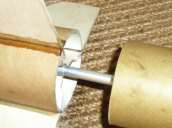

unter diesem Spant sitzt die C-Control:

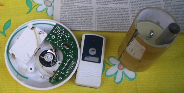

hier ein Ausstoßladungs test

hier die Elektronik die Ich für solche Tests geschlachtet habe:
eine Funkklingel aus dem Baumarkt, statt dem Lautsprecher schließe ich einfach den SN0 an...

...eine Funkklingel aus dem Baumarkt, statt dem Lautsprecher schließe ich einfach den SN0 an...
...und? Welche Melodie zündet am Besten?? fg
It's the Government - it doesn't have to make sense! (B. Kaplow in r.m.r)
Beiträge: 2056
Beitrag 79658 [Alter Beitrag15. Juli 2005 um 14:27]
Gibt leider nur einefg

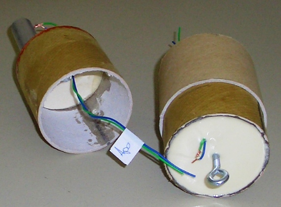

Die beiden Kuppler für die SALT-Bay sind fast fertig(es fehlen nurnoch jeweils 3 einschlagmuttern, un an einem Spant das Behältnis für die Pyrowatte) Die kabel wurden mit ins biresin eingegossen damit alles schön dicht ist!
