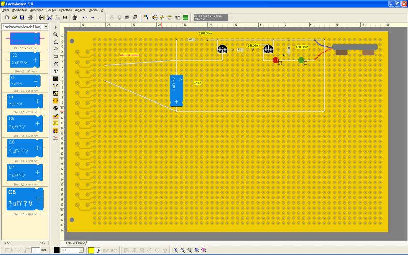

Hey tommy timer,
das ist der Schaltplan den ich auch schon verlinkt hatte. Ich meinte soetwas, eine Zeichnung auf der die Bauteile mit Pins und Verlötung eingezeichnet sind. Damit habe ich und andere dann die Möglichkeit, die tatsächliche/geplante Umsetzung der Platine vollständig zu überblicken, was normalerweise nur mit einem Röntgenblick durch dein Bild möglich wäre - oder einem extrem hohen Zeitaufwand. Muss natürlich nicht so schön mit dem PC gemacht sein, meine Platinen plane/ordne ich auch lieber erst auf dem Papier an und Löte sie dann - so kann man noch etwas am Layout optimieren. mfG Markus WARNUNG: Dieser Beitrag kann Spuren von Ironie beinhalten Ich bin weder eine Suchmaschine, noch ein Nachschlagewerk - PNs zu Themen die im Forum stehen oder dorthin gehören, werde ich nicht beantworten. Bilder bitte NICHT über Imageshack oder andere Imagehoster einbinden! |

Das hab ich schnell mal aus dem Internet ergoogelt, das Programm dazu nennt sich Lochmaster.
Ich habe damit einmal experimentiert und bin dann wieder zu Stift und Papier zurück. Zumindest ich denke auf dem Papier besser/schneller nach wie vorm PC. Man muss nicht alles mit dem PC machen ![]() mfG Markus WARNUNG: Dieser Beitrag kann Spuren von Ironie beinhalten Ich bin weder eine Suchmaschine, noch ein Nachschlagewerk - PNs zu Themen die im Forum stehen oder dorthin gehören, werde ich nicht beantworten. Bilder bitte NICHT über Imageshack oder andere Imagehoster einbinden! |

Hi
ich weiß nicht ob dieses Bild noch hilft |

die Qualität ist nicht so berauschend, aber es sollte reichen. Wo ist denn der Motor angeschlossen? Bei der roten LED? mfG Markus WARNUNG: Dieser Beitrag kann Spuren von Ironie beinhalten Ich bin weder eine Suchmaschine, noch ein Nachschlagewerk - PNs zu Themen die im Forum stehen oder dorthin gehören, werde ich nicht beantworten. Bilder bitte NICHT über Imageshack oder andere Imagehoster einbinden! |

Hi
Ja genau der Motor wird statt der roten LED angeschlossen Mfg David Wagner |
