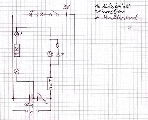

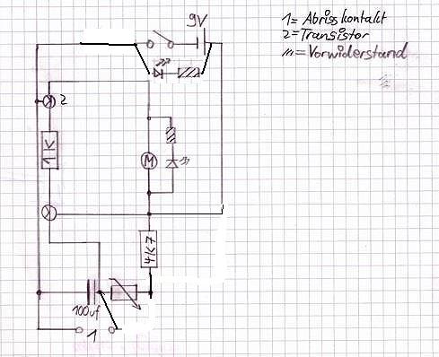

Hier ist mal twisters schaltplan:
Ich,tommy timmer,twister bauen den! ist da ein fehler drin? Edit:dreht bitte euren bildschirm um ich hab das mal gemacht ... Geändert von Tom am 05. Juli 2007 um 20:48 Gardena 4ever |

Also das Ding ist ja ein einziger Fehler!
1.Abrisskontakt zwischen die Kondensatorenden, und nich an die -C-R - Gruppe 2.Pluspol nicht zwischen die Widerstände sondern dahinter 3.Die Testlampe parallel und nich seriell zum Rest Wer fragen hat wie ich es meine fragt besser... Hier der nun richtige aber unschöne Plan: Mich bedrückt die Vorstellung aus dem Hinterteil einer Rakete zu trinken! |

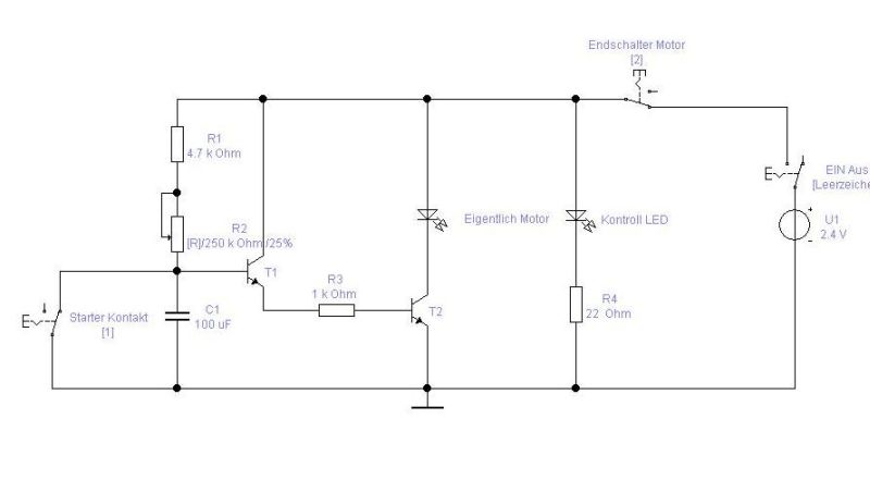

Also ist doch genau wie meine Schaltung nur anders gezeichnet oder? Mein ich!! hieh noch mal meine also die gleiche nur mit einer anderen Spannung. Noch was ich kenn das, dass man die Transistoren anders zeichnet!? Die LED am Transistor soll der Motor sein!
Das ist das bessere Bild. Geändert von Gewindeschneider am 18. September 2007 um 14:25 |

Geb dir recht. War ned meine Idee. Hab die nur so umgesetzt und ich vermute ich halte den "Kleinheitsrekord" mit 1,3 auf 2,5 cm

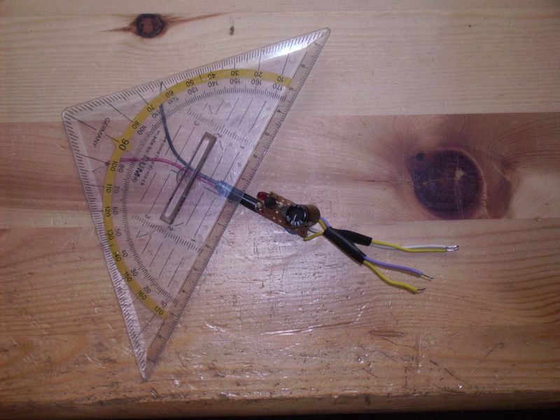

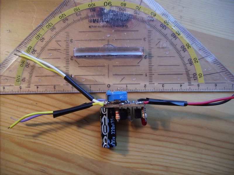

mein Dritter Timer ist nun fertig. Er ist nur 1 x 2 cm groß sprich 2 cm². Neuer Rekord . Endlich halte ich auch mal nen Rekord wenn nicht einen Höhenrekord mfg Michael PS: Bilder gibt es später Edit: Bilder sind da Geändert von michael123 am 10. Juli 2007 um 13:32 Bitte tut mir den Gefallen und Nutzt die Suchfunktion des Forums, alle Artikel des Forums. Es ist hilfreich und lässt nicht so schnell andere wirklich interessante Topics in die Tiefen rutschen, nur weil ihr eine Frage habt, die schon 1000 mal besprochen wurde. |

Nice! Sind die "Litzen" nicht ein bisschen überdimensioniert?
