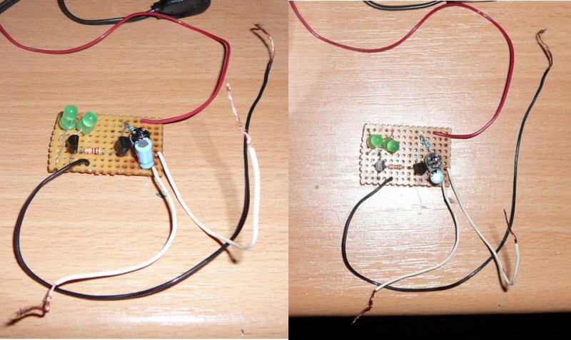

Soooooooooo, endlich habt ihr mich auch erwischt...
Ich hab ja anfangs erfolgreich die Disskussion um den El Fallschirmauslöser übersehen, aber jetzt versuch ich es auch! Ich hab mal mit der von Gewindeschneider angefangen: Ich hatter viele schwirigkeiten. Ich hab keine bestimmten NPN transistoren genommen, sondern 2 gleiche aus ner 100er Packung NPNs Der MIST an den Dingern war, dass die Basis außen ist und das keiner draufschreibt ![]() Nachdem dann 2-3 mal die Kontroll LED durchgebrannt ist, hab ich jetzt noch einen Widerstand davor gemacht und jez gehts. Tolles Ding! Einfach, billig, klein. Wenn ich meine Platinen hab gehts mit den NE555 weiter ![]() Geändert von Twister am 05. Juni 2007 um 22:37 Mich bedrückt die Vorstellung aus dem Hinterteil einer Rakete zu trinken! |
michael123
PU-Meister Registriert seit: Apr 2007 Wohnort: Kissing Verein: Alleinstarter Kissing .eV Beiträge: 429 Status: Offline |
Beitrag 122530
So ich habe nun beide Timer.
Einmal den Transistor und einmal den NE555. Der NE555 ist ein bischen schwerer. Verbraucht auch mehr Saft. Die Zeit lässt sich genauso gut /schlecht bei beiden einstellen jedoch kann ich den NE555 nur bis 16 sec einstellen und den Transistor bis 30sec. (Gleicher Kondensator und Einstellpoti) In meinem Fallschirmmodul habe ich jetzt nur den ersten NE555 Timer verbaut. In das Neue (in Platung) kommt dann der Transistor. mfg Michael PS: Die Zeiten sind beim NE555 ein bisschen Stabiler. Beim Transistor schwanken sie im 0,2-0,3 sec bereich beim NE555 im 0,05-0,1 sec bereich. Bitte tut mir den Gefallen und Nutzt die Suchfunktion des Forums, alle Artikel des Forums. Es ist hilfreich und lässt nicht so schnell andere wirklich interessante Topics in die Tiefen rutschen, nur weil ihr eine Frage habt, die schon 1000 mal besprochen wurde. |

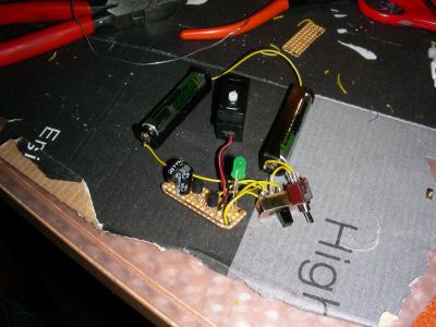

Gewindeschneider
Wasserraketenbauer Registriert seit: Feb 2006 Wohnort: Witten Verein: Beiträge: 169 Status: Offline |
Beitrag 123896
Hier mal ein Bild von der neuen Schaltung, ist eigentlich schon im Fallschirmmodul verbaut.
