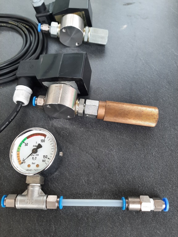

Nach einiger Zeit auch hier mal wieder ein paar News zum Hybrid GSE-Bau...
Hier die Chinesischen Magnetventile welche jetzt schon sehr oft zum Einsatz kamen und auch immer sehr gut funktioniert haben. Das Monometer im Betankungsschlauch diente der Druckermittlung innerhalb des Systems während des Betankungsvorgans. |

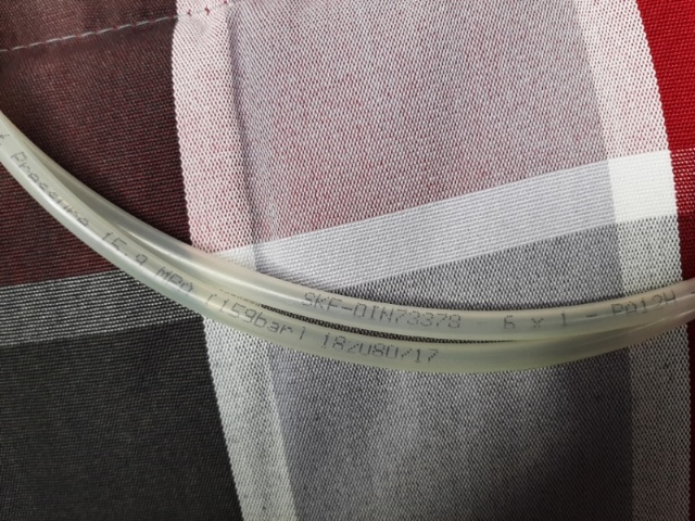

Beitrag 7651930
Als Hochdruck-Verlängerungsschlauch verwende ich ganz einfachen PA (Polyamid) 6 x 1mm Schlauch, der hält bis 159 Bar aus und funktioniert auch einwandfrei

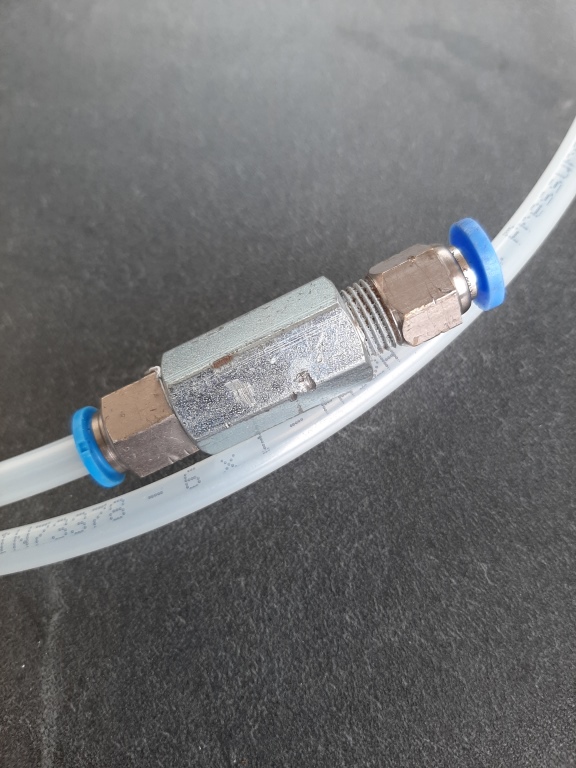

Hi Roman, ich schau mal, das ich da demnächst ein paar Fotos machen kann.
Ein guter Anbieter für solche speziellen Sachen ist auf alle Fälle die Firma http://www.pirtek.de da habe ich alle meine Komponenten gekauft !Im Idealfall hast du ja vielleicht auch eine Filiale bei dir vor Ort, bei uns hier sind die sehr gut aufgestellt und helfen immer bis eine Lösung für jedes Problem gefunden ist !Andreas Geändert von Andreas B. am 19. Januar 2024 um 22:25 |

Hi Andreas,
Ein paar Bilder wären super! Ich meine schon etwas passendes gefunden zu haben und kann es mir zur Not auch auf der Drehbank lassend machen, aber wenn es eine fertige Lösung gibt würde ich die vorziehen. VG Roman 'Technisch gesehen hat alles funktioniert!' |
