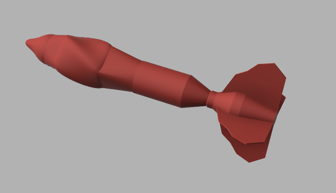

ich wollte(will) eine 3D gedruckte Rakete bauen.
Hab schon alles designed, Simulationen mit OpenRocket gemacht.
Ich dachte das ich mit einem D9(20Ns) Treibsatz meine 2Kg schwere und 80cm hohe Rakete in die Luft bekomme.
Denn 20Ns / 2kg = 10 m/s, ich weis das da noch ne Menge aerodynamischer Widerstand dazu kommt allerdings zeigt mir das Programm das ich mit 20Ns nur 0.35 m an Höhe erreichen würde, ist das realistisch?
Für eine Höhe von 100m bräuchte ich dann einen 200Ns Treibsatz und den kann ich gar nicht kaufen...
Also meine Frage ist ob das realistisch ist und ob sich vielleicht jemand im Raum Fürth/Nürnberg mit T2 Schein und Bastelstimmung findet king

Also kleine leichte P1 Raketen zu drucken ist kein Problem. Folgendes Modell lässt sich auf einem Anet A8 in zwei Teilen drucken und braucht nur noch etwas Gewicht in der Spitze und ein Leitröhrchen. Ca. 30cm hoch und startfertig mit Motor max 100g.
Gruß Fabian

Dass du eine 80 cm Rakete nicht unter 2 kg herstellen kannst, halte ich für unrealistisch. Stell bitte 'mal ein Foto oder eine Zeichnung ein.
Wenn du es ernst meinst, versuche es 'mal mit dieser Rakete: https://www.thingiverse.com/thing:13616. Die lässt sich auch hochskalieren, so dass du auf deine 80 cm kommst (und dabei unter 250 g bleibst).
