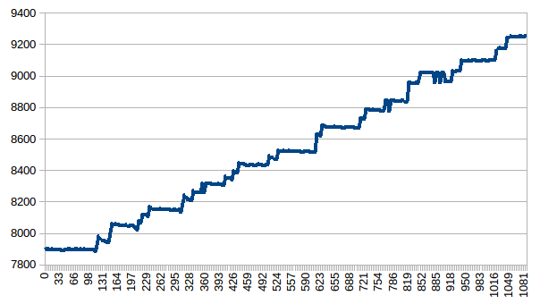

So sieht zum Beispiel eine Messreihe mit zehn 2°-Schritten aus (x-Achse Zeit in Millisekunden, y-Achse Messwert wie vom Sensor ausgegeben):
Man sieht ganz gut, dass ein Schritt etwas größer zu sein scheint als 2°, denn die ca. 130 auf der Y-Achse für einen 2°-Sprung entsprechen eher 2,8°. Allerdings ist unklar, ob ich dem Servo oder dem Sensor eher trauen soll. Da man auch gut erkennt, dass es immer wieder ca. 1° große Sprünge gibt (das eigentliche Rauschen des Sensors kann man in den annähernd konstanten Bereichen erkennen), traue ich eher dem Sensor als dem Servo. Oder ich habe mich verrechnet, da der Faktor für alle Schrittweiten zwischen 1,3 und 1,4 liegt.
Auch sieht man gut, dass die Bewegung um 1° immer etwa 40 ms dauert. Also deutlich länger als wenn man einfach nur 0,07 s durch 60° teilt.

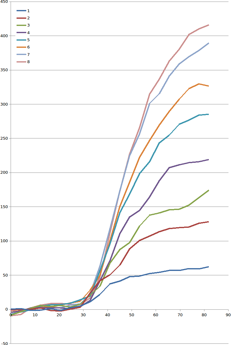

Das ganze habe ich für mehrere Schrittgrößen bis 8° gemacht und über mehrere Messreihen gemittelt.

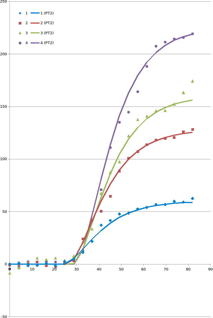

Hier sieht man die Kurven für die Schrittweiten 1° bis 4° und die entsprechenden Näherungen durch ein sogenanntes PT2-Glied. Der Servo muss sich erstmal in Bewegung setzen, und dann auch bald wieder abbremsen um den Zielwert nicht zu überschwingen.
Interessant ist, dass die Verstellzeit zumindest für die Schrittweiten 1°, 2° und 3° annähernd gleich ist, und die Verstellgeschwindigkeit somit direkt proportional zum Eingabewert. Es versteckt sich also offenbar ein klassischer lineare Regler irgendwo im Servo.
Für die größeren Schritteweiten sieht man im folgenden Diagramm, dass die Steigung der Kurve einen bestimmten Wert nicht überschreitet und die Verstellung somit langsamer verläuft.
In diesen Bereichen konstanter Steigung ist wohl die Maximaldrehzahl des Motors im Servo erreicht. Da man es in der Praxis wohl kaum mit abrupten Soll-Winkeländerungen von mehr als 3° zu tun haben wird, kann man den Servo also gut linear annähern.
