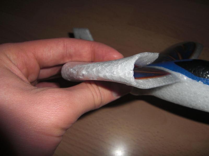

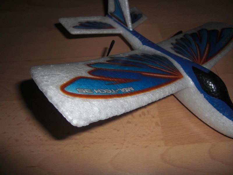

Habe ein R/C Flugzeug aus EPP und ich muss sagen das man das ganz knicken kann ohne das es bricht.
Ganz geknickt Und hier nach dem knicken Mfg, Steffen |

Ich weiß nicht ob Flossen aus EPP so eine gute Idee sind. Spitze geht auf jeden Fall, die Flossen müssten aber schon recht dick sein.
Außerdem sind Raketen doch mit der zehn- bis hundertfachen Geschwindigkeit so eines kleinen EPP-Bombers unterwegs. Mir würde da die Befestigung der Flosse am Rumpf einige Sorgen machen. Oliver |
